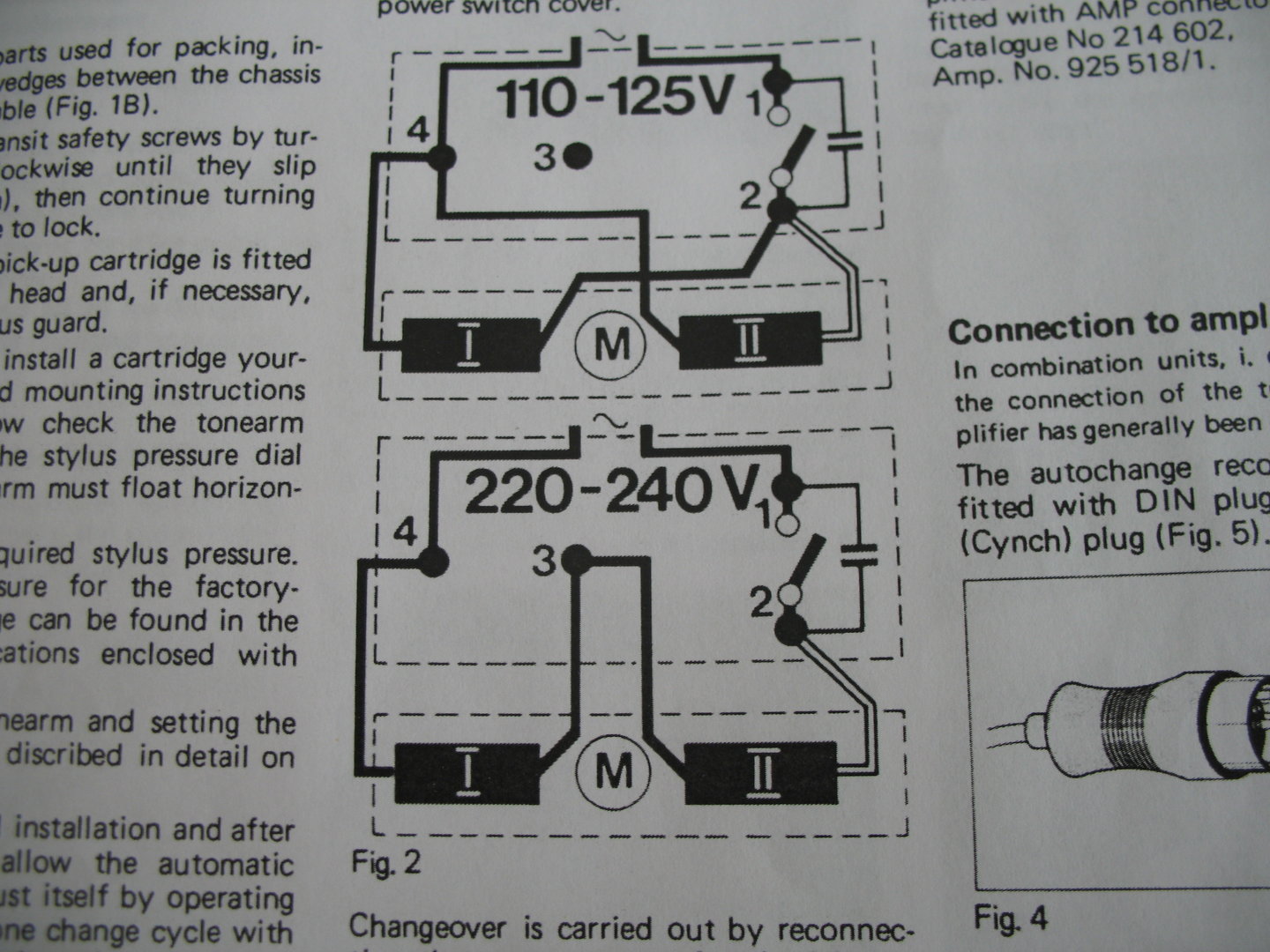

Jag hade en Dual 1225 instruktion, som löste det hela, med förstoringsglas ser man att två av polerna har växelströmstecken
