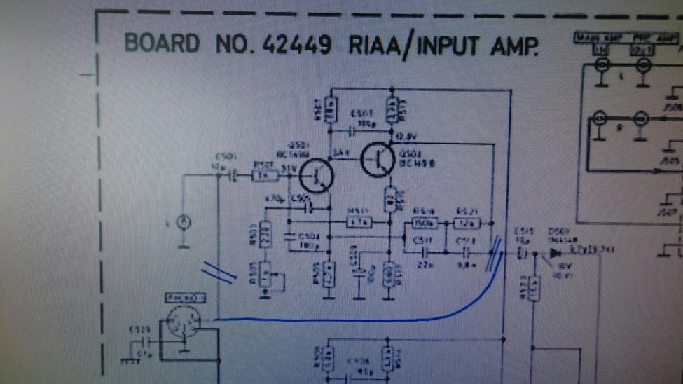

Hei!
Noen som kan fortelle meg hvordan jeg kan bygge om den ene RIAA på TR 2075 til line in?
Har noen tips for forbedringer til den RIAA for TR 2075?
MVH
Karl

Legg ut skjema så får du en grei forklaring.
Det er sikkert bare å fjerne 1 eller 2 kondensatorer og lodde inn en ledningsbit.

Löd bort komponenterna och löd istället in en kopia av tapeingången. Det bör fungera fint om man skär av en del av banorna på kretskortet.

Her kommer en enkel fremgangsmåte for å få det til.
Kan være at det kan bli nivåforskjell da det er satt inn et forsterkertrinn med "volume" på tapeinngangen som skjemaet viser.

Hei! Takk for innspill. Om det siste forslaget funker, er vel dette det enkleste? Og like bra eller?
Hvordan er det egentlig med RIAA trinnet på TR2075, er det dårlig? Noen forbedringer jeg kan gjøre på den som blir igjen?
Sonicfrontiers
Det är inget forsterkertrinn. Transistorn forsterker ikke. Signalen tas ut via emittern. Transistorn fungerar som emitterföljare och ska endast ge låg impedans till nästa trinn i forsterkeren. Och det är viktigt.
Sonicfrontiers lösning fungerar, men den är inte optimal.
RIAA i TR 2075 är basic. Så som kopplingen ser ut går det inte att göra några förbättringar. Man kan naturligtvis byta de bägge elektrolyterna (en på ingången och en på utgången) till polypropylenkondensatorer och man kan byta motstånden till metallfilmsmotstånd. Det är också möjligt att byta de två transistorerna till "exklusivare" typer. Alla dessa förändringar betyder dock väldigt lite. Begränsningarna sitter inte i de enskilda komponenterna utan i kretslösningen. Den är basic helt enkelt. Och därför behöver hela kretslösningen ändras, om man vill ha bättre återgivning. Min rekommendation är att använda en separat högkvalitativ RIAA och ansluta den till Tape In.

Placebo...
Under de 40 år jag intresserat mig för hifi har jag aldrig sett en vetenskaplig undersökning som bevisar att vissa kondensatorer och motstånd är mer muskaliska än andra. Man vinner inget genom att byta komponenter.
Begränsningarna i RIAA i TR 2075 ligger inte i de enskilda komponenterna. Det är kretslösningen; som är basic; som sätter gränsen för återgivningskvaliteten.
Möjligen kan man byta elektrolyten på ingången och den på utgången, av den anledningen att de antagligen åldrats på ca 40 år.
Skifte av kondensatorer er det vel rimelig å tro kan gjøre en forskjell, polypropylen er vel en oppgradering i seg selv.
Etter borti 40 år er det vel stor sjanse for at de som sitter der begynner å bli litt tørre.

Just det "El Mariachi", precis som jag skrev tidigare. Efter 40 år kan det kanske vara bra med kondensatorbyten.
