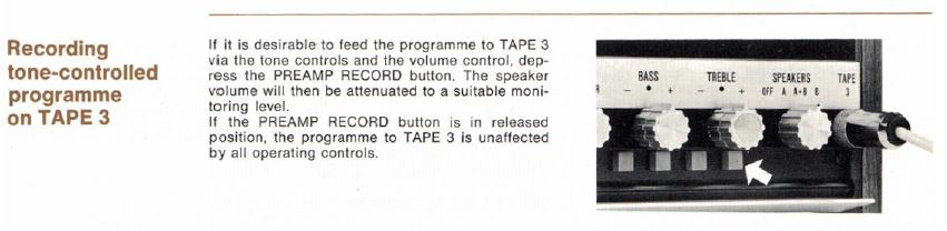

Gir dette en mulig work aorund for å kunne bruke TR 1000 som preamp:
Kople seg på Tape 3 utgangen med: Jack til RCA phono kabel
Vis vedlegget 299397
Takk, da prøver jeg det ved første anledning:rolleyes:
Har prøvd denne løsningen med ulike eksemplarer, fikk det aldri tilfredsstillende støyfritt. Og vær litt forsiktig og sørg for god kontakt. Tok knekken på 2 par høyttalere(diskanter) med bulder og brak.

Støtter Labbis her. Har sett et par eksempler på at dette ikke går så bra på apparater som har vært til rep hos meg. Årsaken til problemene er at disse modifikasjonene lett skaper ustabiliteter med selvsving som resultat. Det er ofte langt utenfor hørbare frekvenser, men er godt egnet til å knekke både diskanter og forsterkerutganger.
Nivåer og impedanser er heller ikke uten videre riktige mot et sluttrinn uten å innføre ekstra forsterkertrinn.
Støy som Labbis beskriver er ofte et resultat av selvsving.
Hadde også en TPA 3002 inne for 2 uker siden. Den ble varm som en bakerovn. Årsaken var en Tandberg "ekspert" som hadde modda endel for å gi "bedre lyd". Modden besto av polyesterkondensatorer på 27nF som var koblet over alle elektrolyttene i forsterkeren (dette er en mye foreslått mod på mange forum). Resultatet var selvsving på mange megahertz og heftig varmgang.
Skriver dette fordi det er et sprang imellom en teoretisk (blokkskjematisk) løsning og en som virker bra i en praktisk konstruksjon. Har selv hatt ett bein i begge leire i ca 40 år.
Hvis noen liker å eksprimentere med slike ting-noe jeg forstår er spennende, så bør det absolutt ikke gjøres på utstyr en har tanker om å bevare.
Å anbefale slike mods til andre uten å samtidig redegøre for riskene er rett og slett dårlig kameratskap.

Lurer på om vi snakker litt forbi hverandre nå, hvis det er mitt forslag som kommenteres her??
Det å bruke Tape 3 utgangen til Pre-out er ingen modifikasjon, men å ta i bruk en funksjon. Jeg konkluderer ikke, jeg spør om det er en work around. Labbis kommenter at det kan være utfordene med kontakter og støy - det skjønner jeg godt vi snakker om forsterkere som er 40 år gamle og man aktiverer Push-button knapper som kanskje aldri har vært i bruk osv....
Hvis Tape 3 over tid har blitt et litt "lurvete" grensesnitt så kan man vel få en servicemann til å se på saken og kanskje legge linjesignalet ut til noen phono kontakter. Kommenter.

Tape 3 out på TR1000 serien går bra å bruke som preamp.
Du må bare trykke inn bryteren under dekslet og kjøpe en egnet kabel. Effektforsterkeren i TR 1000 blir da stum . Nivået er også nesten riktig ca 700mV. Effektforsterkere er normalt laget med 1000mV for full effekt. Teoretisk så gir det bare halv uteffekt, men med litt råkjør av signal inn på TR1000 vil dette gå greit selv om forvregning vil øke noe.
