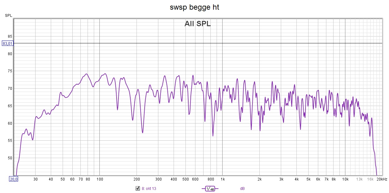

    Måling fra sweetspot etter å ha justert plassering. 3 filtre er brukt for å ta ned topper, samt en shelf i bunn for å heve litt i bånn.
    Man ser at dette er en liten og lukket kasse. Bass oppleves alikevel som tilstrekkelig. Jeg har også satt HP på 30Hz for å unngå grums i bånn. Da spiller bassen tørrere og reinere. Kunne gjerne ha fått opp lyden litt rundt 200 Hz, men dette er nok romrelatert siden det ikke er sånn på nærfeltmålinger.

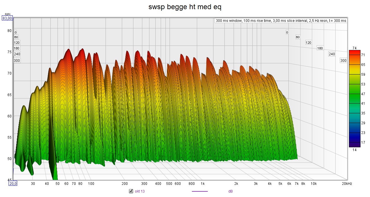

    Noe som forstyrrer ved 50Hz, men den er ikke hørbar (tror jeg). Siden bassen ikke går helt ned slipper jeg mye justering. Det låter tørt og greit foreløpig. Aktiv drift kunne nok ha vært greit, men spørs hvor mye mer jeg får tid til på disse over 40 år gamle småtassene...
