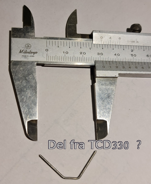

Hadde oppe en TCD330, fant en del av stål på benken etter en reimskift..
Noen som kjenner igjen denne ? Er det noe som hører til i en TCD330 ?
Jeg har gått gjennom TCD330 parts list, men finner den ikke der ???
