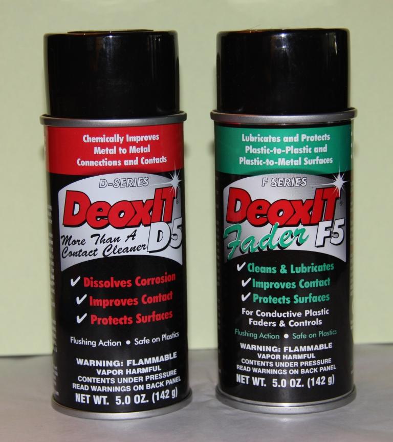

Hvilken spray brukte du? Jeg har også kvittet meg med spraking (på en Huldra 10) med rensing først og så en spray som smører potmeterene.
Dette har fungert fint hos meg.
Hvis SS11 (jeg har også en slik) har originale kondensatorer på utgangsforsterkerene anbefaler jeg å skifte disse. Jeg hadde problemer med venstre kanal og skifte av kondensatorene fikset det hele. (Dette er beskrevet i en annen tråd)

Hei
Jeg har benyttet produkter fra Caig Laboratories:
Rensing med DeoxIT D5 - Spray
Smøring med DeoxIT Fader Lube F5 - Spray
(Begge produkter kjøpt fra Svalander Audio i Sverige)
Dette har fungert utmerket på potmeterene.
