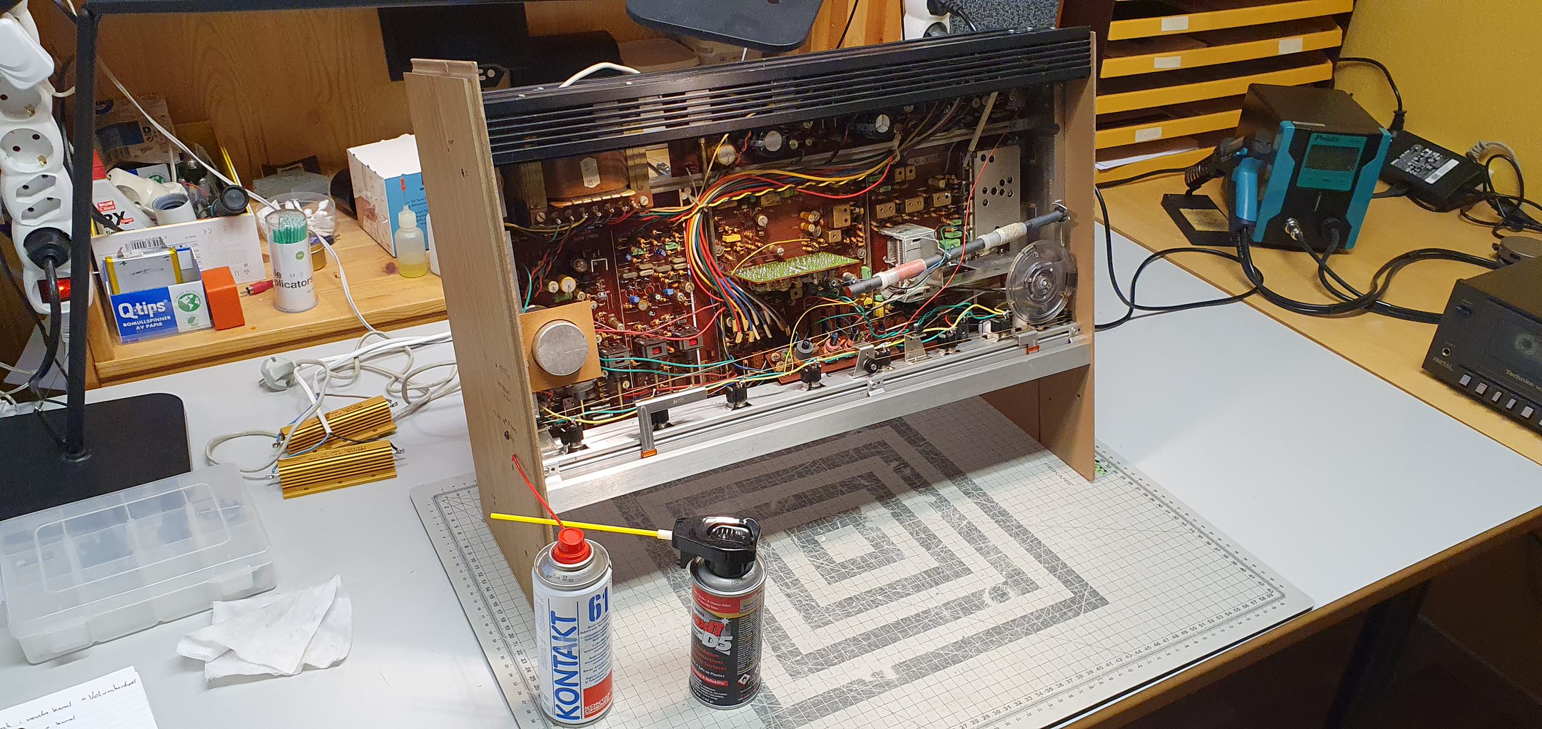

Hei! Prøver å få liv i en Huldra 10 som ikke har vært i bruk på et års tid, og den funker som den skal bortsett fra at når jeg bruker Aux-inngangen får jeg bare lyd på den ene kanalen. Hvis jeg lirker på knappen en stund kommer det av og til lyd i begge, før den forsvinner igjen. Har prøvd å bruke kontaktrens inni knappen, men det hjalp ikke nevneverdig. Noen som har noen anelse hva dette kan skyldes?

Bryterne på disse kan være et problem, spesielt hvis den har stått lenge så de har fått oksidert mye.
Det eneste som nytter da, foruten å demontere de og rengjøre de, (som er en stor operasjon),
er flere runder med rensespray og masse masse masse trykking inn/ut på de.
Jeg bruker stille opp radioen med fronten ned og spraye inn i bakkant av bryterne slik at det renner forover inne i den,
og eventuelle overskytende renseveske da drypper ut foran.
Slik unngår du å fylle radioen med renseveske som gjerne fester seg i støv og slikt.
Holder du så inne en av de andre trykknappene f.eks. FM knappen,
så frigjør du låsemekanikken som låser knappene inne.
Dermed kan du trykke inn og ut knapper uten at de går i lås hver gang.
Kan være greit å ta alle knappene når du holder på slik, også de under vippelokket.
Lykke til 😋

Takk for tipset! Prøvde dette nå, men virket ikke som om det hadde noe effekt. Noen andre tanker om hva problemet kan være, eller noen tips om reparatører i Oslo-området? Er fattig student, så helst så billig som mulig:)

Det kan muligens være et delvis brudd eller dårlig kontakt mellem et sted ved inngangsvelgerne (tastene) og videre ut i forforsterkeren. Man kan her følge felles signalvei fra inngangsvelgere og videre ut i forforsterkeren og måle ohmsk om der er forbindelse. Håper dette kan være til hjelp.
