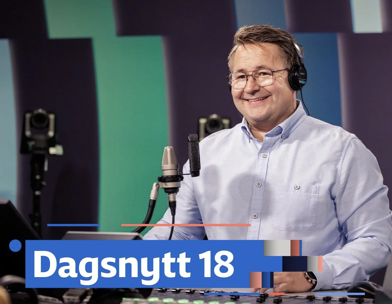

Her er de som ihvertfall benyttes i Dagsnytt studio
