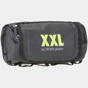

    Så, over til gårsdagens lille DIY-prosjekt.
    Størrelsen er omtrent som jeg kunne tenkt meg. Ø ca 11cm og lengde ca 23cm gir drøyt 2,1ltr volum.
    Første oppgave var å fjerne den digre XXL-logoen. Godt man har en skvett med god gammel tynner stående, som er effektivt mot slikt:cool:.

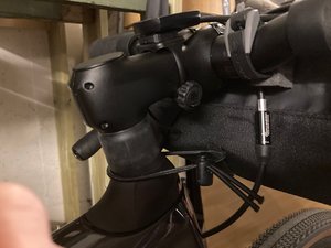

    Så var det å tenke litt igjennom løsningen, innfestingspunkter, måle opp osv. Kappe til plastplate for innvendig avstiving av festepunktene, lage avstandsstykker slik at det er klaring til fingrene mellom styret og vesken.
    Avstiving på innsiden, med reimene igjennom. Reimene er forøvrig type Stretch-Loc fra SeaToSummit.
    Strikken under er for å feste rundt styrepinnen. Denne er kun for illustrasjon. Har en annen med festekrok, som er raskere å ta av/på.

    Smart løsning!
    I hvilken grad tåler den regn tror du?
    Takk :) .
    Tja, ikke godt å si. Materialet er jo en form for "gummi", så det er vanntett. Glidelåsen, som ikke er vanntett, ligger (slik jeg har montert den) under klaffen, så minimalt vil nok kunne komme inn der. Vil dermed anta at det greit tåler litt regn uten at jeg ville stole 100% på det.
    Sånn ble den forøvrig på sykkelen:
    Og med innfestingsløsningen så sitter den dønn. Vil neppe sagge ned med vekt i heller.
    Gummistraps´n er litt lange, men var de korteste i sortimentet. Voilé (Nano) har noen kortere, men var ikke å oppdrive annet enn fra deres hjemmeside, mens de jeg har brukt kunne kjøpes over disk i Oslo. Om det blir irriterende så kan jeg jo kutte de.
