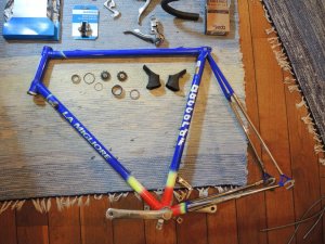

    Er folk klar for den klassiske sykkel-kabeldebatten; Er det noe merkbar forskjell på rammekvaliteten?
    To klassiske daccordi stålrammer (med DBS klistremerker) fra begynnelsen av 90 tallet står klar til test.
    Professionale med det middelklasse colombus chromor-rør, og den gamle kongen La migliore med colombus SLX rør.
    Begge utstyrt med shimano 600 tricolore, og med forholdsvis identisk geometri ( La miglioren er størrelse 59, og professionalen 58 )
    jeg gleder meg i alle fall til å se om jeg merker noe forskjell på de to :cool:

    puh, mange deler som må vaskes, poleres, smøres og fikses når man driver med gamle sykler, men det er jo halve kosen ;)
    Må nok kannibalisere litt deler fra Professionalen inntil videre, så den direkte sammenligningen mellom de to får nok vente til reservedelene dukker opp i posten.
    Det store spørsmålet er jo om jeg skal beholde 600 hendlene på La miglioren eller om jeg skal plukke de moderne Claris hendlene over fra den andre.
    600 hendlene ser jo unektelig mer korrekt ut sammen med resten av gruppen, men Claris hendlene har moderne og deilig ergometrisk form og skjulte girvaiere... hmmm, valgets kval.

    Kule Dbs'er! Synes Miglioren fortjener de gamle hendlene hvis de fortsatt fungerer prikkfritt.Er også litt skeptisk til om Claris venstrehendelen vil trekke nok wire til å skifte en gammel åttedelt krank. Imponerende shinejobb!
    bjarnetv
    28.03.2008
    3.990
    6.542
    oslo
    Claris hendlene funker fint på professionalen, som har samme 600 tricolore gruppe, men får vel gå for 600 hendlene, om så bare av åndelig grunn.
    Den ene hendelen Virket ikke når den ankom, men etter en iherdig vaske og smørejobb så ser det ut til at den nå funker som den skal.
    Eneste måten å finne det ut på er vel å montere dem og trekke litt kabler.
