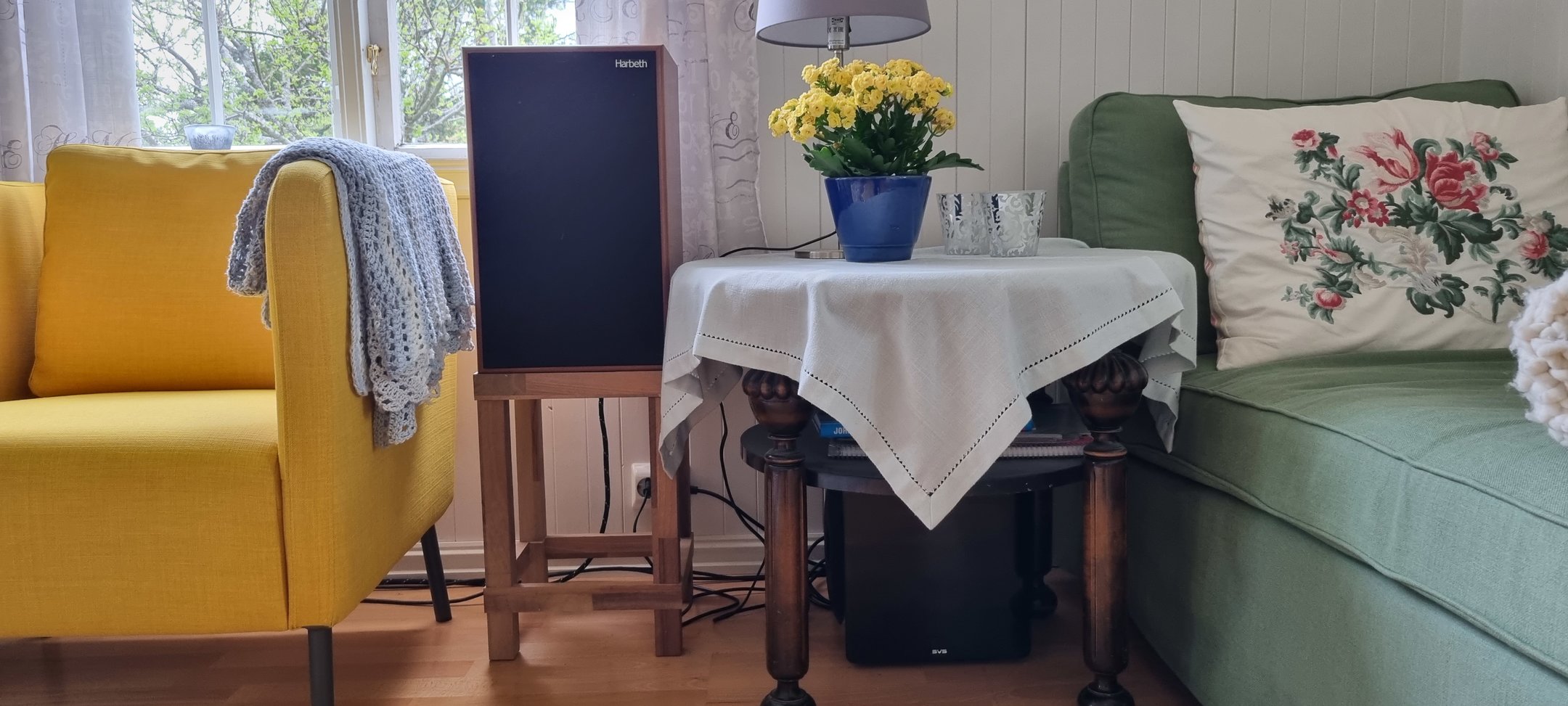

Har en 3000 sammen med Harbeth M30.2 på hytta.
Synes det virker meget bra. Sub kan ses under bordet til høyre (høytalere og sub flyttes ut på gulvet når vi skal høre på musikk).
App styringen er genial!
Om jeg husker rett spiller den opp til 60hz, så kun fyll der hovedhøytalerne ruller av.
Med appen kan man ha presets sånn at man lett kan ha egne innstillinger for film/musikk, eller som her innstilling for inne ved vegg / ute på gulvet.

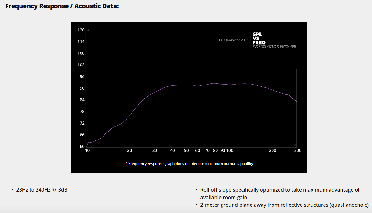

Var disse dataene som gjorde at jeg tenkte at denne sub kunne "spille med" litt høyere opp i registreret.
Vis vedlegget 1071525
