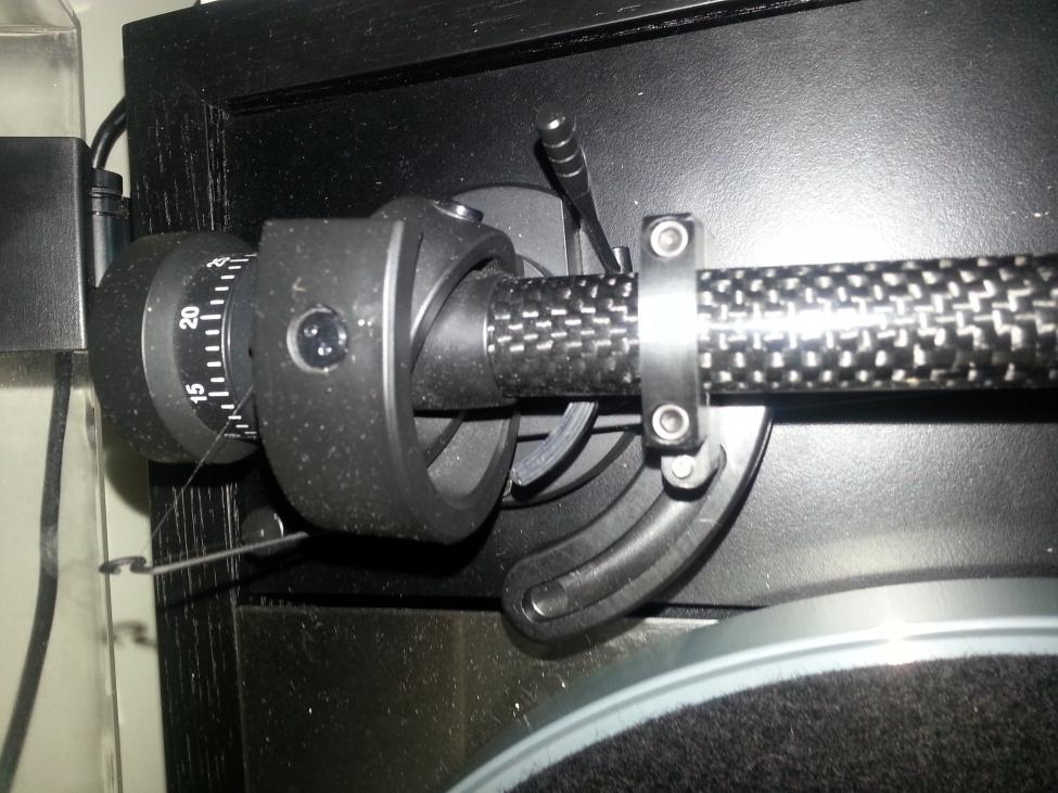

    Kitet kom i posten idag :).
    Da er jeg spent crosswind
    Då är vi två!
    Först och främst måste jag säga att jag är imponerad över byggkvalitet och passform. Detta är bra saker :).
    Fick monterat det igår kväll, men har ingen möjlighet att lyssna i det hele tatt då resten av anläggningen står bak plast
    pga hantverkare i huset i tre veckor...
    Under tiden har jag däremot fått bytt RIAA och pickup så har många spännande timmar när plasten är nede igen!

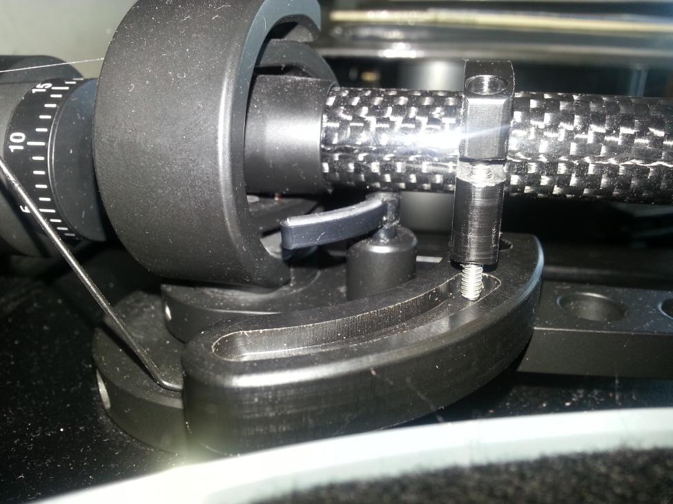

    Nej har inte hört någon av delarna.. Klarade inte sitta i tre veckor utan att göra någonting så då passade jag på att byta RIAA och montera pu´n som legat och väntat :rolleyes: Så det blir mycket nytt om några dagar när allt är uppe och går igen, men dämparen från Oracle bör ju vara enkel att testa isolerat genom att helt enkelt skruva justeringsskruven ut ur eller ned i silikonbadet!

    Jeg har ikke noe greie på dette, det må jeg ile til å si med engang. Det jeg vet at er at egensvingningene i arma er uønsket. Carbonarmer er mer utsatt, kanskje fordi de er lettere enn andre armer, og kanskje fordi carbon svinger lettere- hva vet jeg. Det jeg vet er at Oracle kunne valgt en Pro-Ject Evo-arm til sin Paris. Den er dempet fra Pro-Ject sin side, og burde derfor vært et enkelt valg. Når de ikke velger Evo-armer, men istedet velger denne primitive løsninger, så har de sikkert gjort sine erfaringer. Min erfaring med demperen er at lyden blir vesentlig bedre, også de høyfrekvente partiene. Det kan ha med hvor mye du skrur skruen ned i silikonen å gjøre. Jeg har funnet den lyden jeg liker med denne justeringen.

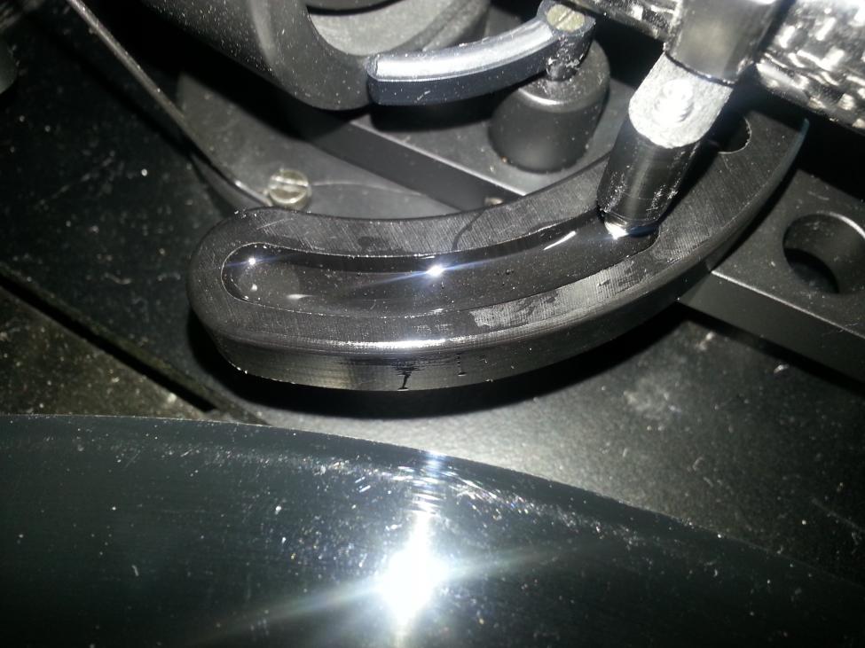

    Fick fyllt upp med silikon i måndags efter ca 30 h inspelning/tillvänjning av ny RIAA och pu. Testade med två skivor jag hört mycket på efter RIAA- och pubytte. Kari Bremnes, "Og så kom resten av livet" och Tom Waits, "Closing Time".
    Det första som slog mig var att jag känner igen stort sett allt du upplevde Frode, minus basen. Jag upplevde mer detaljer, hörde plötsligt stämmor i bakgrundskören jag inte hört eller kunnat urskilja tidigare och ett större djup i ljudbilden. Det som nu kändes som mer 3-D hade tidigare varit "platt" utan att jag egentligen tänkt så mycket över det innan.
    Samma med Waits, där var det speciellt djupet bakåt som var tydligt! Det är en större öppenhet och luft och i det stora hela ett fint lyft! :)
    Dock så upplever jag ingen stor ändring i basen. Kanske något mer definierad, men det kan lika gärna vara jag som vill höra det...

    Morsomt å høre crosswind :) Virkelig glad for at du fikk den samme opplevelsen som meg. Jeg følte at bassen kom bedre under kontroll med kittet. Jeg hadde noe som var litt grumsete, og det forsvant helt. Den ble også mere distinkt på mitt anlegg. Uansett, så ser det ut til at vi er enige om dette. Det som gjenstår nå er å finne ut hvor bra 9cc med dette kittet er til sammenligning med andre og dyrere armer. Jeg har sett referat fra sammenligninger som sier noe om at armen nå kvalitetsmessig ligger i en klasse ihvertfall ikke jeg har råd til.
