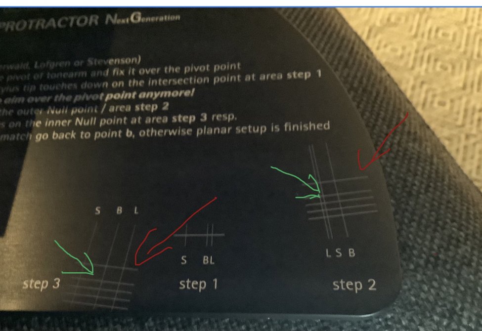

dr feickert protractor min er ikke lik den som er i manualen. På step 2 og 3 I manualen vises det 4 streker og en skal bruke det bakerste som har en merke. På min finnes det ikke slike merker. Jeg har også en femte strek lengre bak. Jeg har brukt den. Noen som kjenner til denne. Dette er den nyest versjonen.

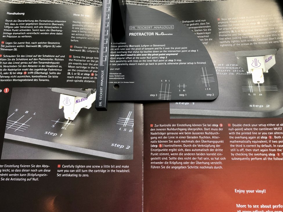

For å illustrer legger jeg her ut bilde av dr feickert protractor som vises i manualen
Min er ikke lik. Skal jeg bruke strek med rød eller grønn pil?
Vis vedlegget 582204
Min nye stemmer heller ikke med manualen. Ikke bare strekene, men også sirkel markeringene.
Vis vedlegget 582205
Vis vedlegget 582206
Ut i fra det jeg ser når jeg studerer step3 i manualen, så er denne mye lenger frem på den nye protraktoren.
Jeg brukte den bakerste streken på min. Altså rød pil.

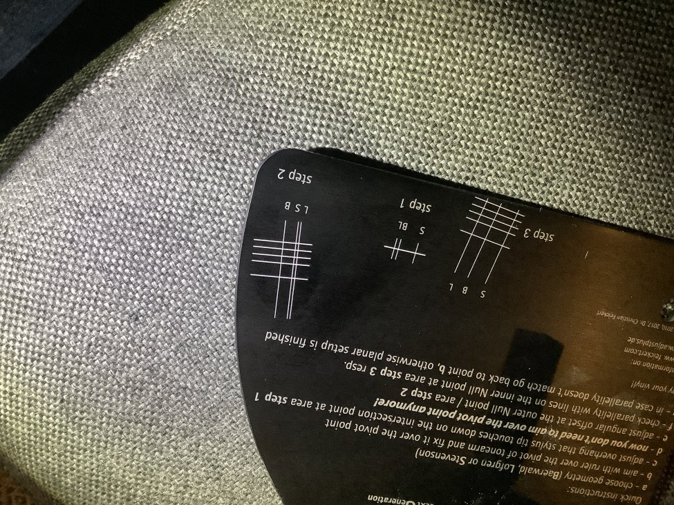

Vis vedlegget 582231
Men har du funnet ut av hvilken strek som gjelder?

Glem den siste. Du har jo svart. Jeg bruker den streken med den røde pilen også. Men dårlig av dr feicker å ikke ha en oppdatert manual. Får sende en mail.
Gjør det. Jeg har også sendt. Amatørmessig at dette ikke stemmer på et så dyrt verktøy som Dr.F protraktoren faktisk er.
