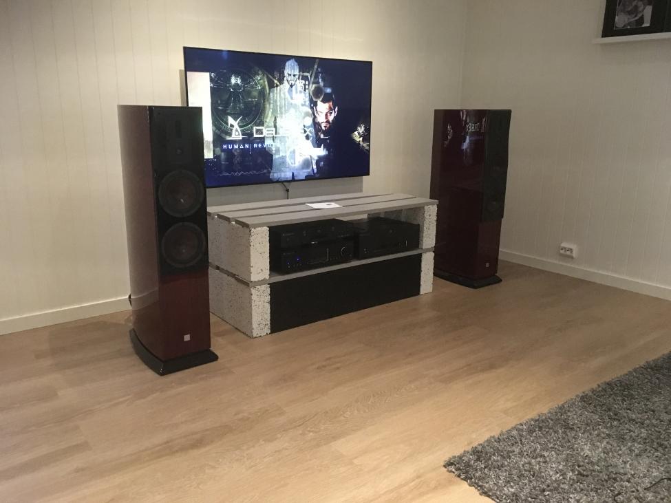

Dette er avstand mellom pre/effekt,mange stabler disse oppå hverandre også,men kan jo være at jeg må skille de mere fra hverandre

Svart katt i kullkjeller?
Normal avstand og oppsett det der så vidt jeg kan skimte ;)
Kul benk!
Du kan myke opp refleksene med noen planter og større og tykkere gulvteppe . Og heng slobroken over TV ved finlytting .
At du hører sus med øret helt inntil diskant betyr ikke at noe er galt eller at tiltak må gjøres, men skjønner at det er teknisk tilfredsstillende å ha det helt tyst. Men husk if IT aint broken , dont fixit!!
Kul benk!
Har strømrenser i sølv på gulvet så da malte jeg over noen leka å satte foran :)..men tusen takk for gode tips Balle Clorin,planter er på vei...å tvn...den vurderer jeg å flytte opp ;)
