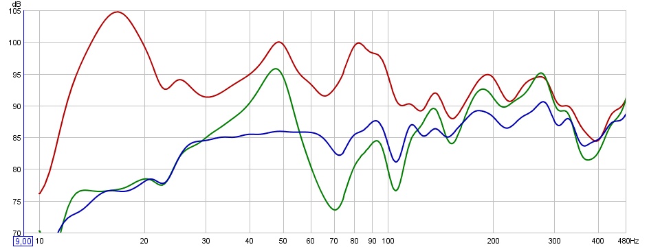

Jeg er stor tilhenger av Yamaha, for de har den største fleksibiliteten i forhold til filter og justeringer. Men samtidig har jeg aldri erfart at YPAO gjør en perfekt jobb. Andre produsenter har jo andre systemer, Pioneer, og nå Onkyo som har droppet Audyssey.
Legger ved en skisse som viser hva automatikken "leverer" i romkorreksjonen for Yamaha, Pioneer og Denon på ett og samme system.....

Audyssey har den fordelen at den gjør mer korrigering enn bare frekvensplanjustering slik en EQ gjør, slik at jeg er nok enig at det er et bedre system isolert sett. YPAO som system har jeg ikke spesielt gode erfaringer med, men jeg kjøper ikke Yamaha på grunn av YPAO.
En rettere frekvensplott sier ingenting om lydbildet, og jeg kan ikke fordra dersom jeg ikke får lov til legge på min egen finjustering. De gangene jeg har prøvd ut Audyssey, så har jeg endt ut med et lydbilde som jeg ikke synes har kommet helt i mål. Altså den behøver en touch finpussing. B&W-ene mine har f.eks. en viss B&W karakter, og Audyssey gjorde alt for mye i å prøve å kompensere for disse personlighetene. Hadde jeg fått lov til å justere, så kunne jeg tatt Audyssey tilbake noen hakk. Da hadde jeg hadde vært fornøyd. Det flotte med Yamaha er at man får anledning til å gjør slik tweaking i relativt rimelige receivere.
Vis vedlegget 308624
Dette er store forskjeller. Du skulle ikke tilfeldigvis ha den originale ukorrigerte du kunne legge inn i samme graf? Hadde vært svært interessant å se hva de tre gjør i forhold til utgangspunktet!
Her må vel den røde være med sub og de andre to uten ?
