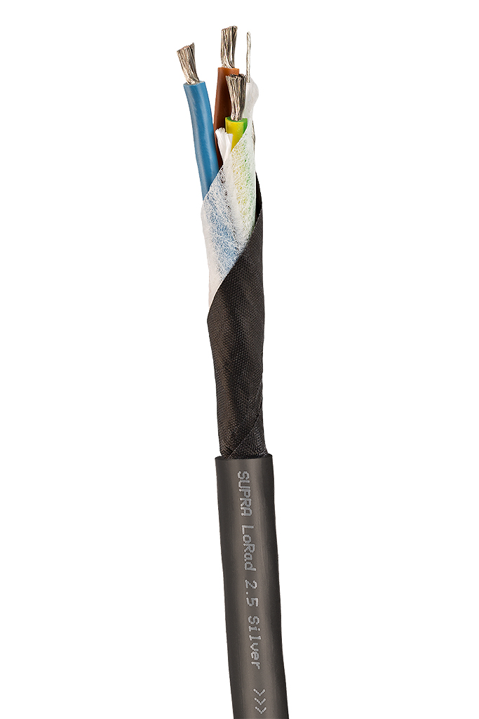

Har kjøpt Supra LoRad SPC 3 x 2.5 mm2 i metervare som jeg da skal terminere selv, men sliter med å sette på endehylser, har kjøpt uisolerte til 2,5mm2 kabel men har ikke sjans å få dem på, ser video når dem terminerer hos Supra at de trer hylsene på lett som bare det, noe ikke jeg får til, er alt for trangt, har jeg kjøpt feil hylser? eller er det bare jeg som ikke kommer av med dette 🤔
Her er kabelen det er snakk om, med video hvordan terminere, og ca 2,20 ut i video setter dem på hylsene,og ser ut som de er større en de jeg har.
Vis vedlegget 796497

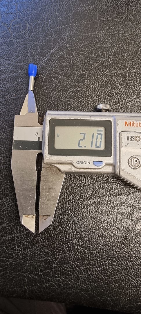

Har du ingen annen hylse å prøve med? mål med en skyvelære hva hylsa måler inv det skal være ca 2,1 mm.
Utv ca 2,6mm

har ikke digitalt skyvelær så vanskelig å mål helt nøyaktig, men er i nærheten av de målene du sier, tenkte ikke dette skulle bli ett problem 🙄

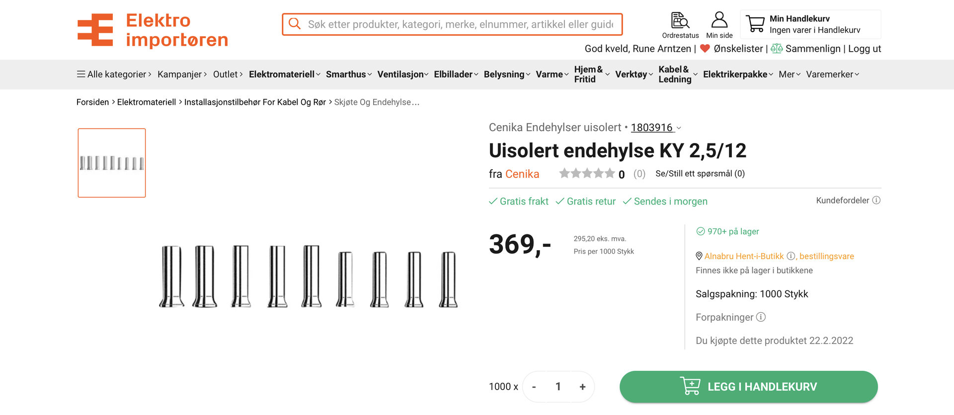

Tror også det, skulle nok fått tak i hylser som er litt viere, forslag ? Har jo aldri hadd problemer når jeg setter på kabelsko, så dette burde jo egentlig være veldig enkelt 🤔

Vanskelig å garantere hva som passer, men disse skal ha 2,8mm som ytre mål:

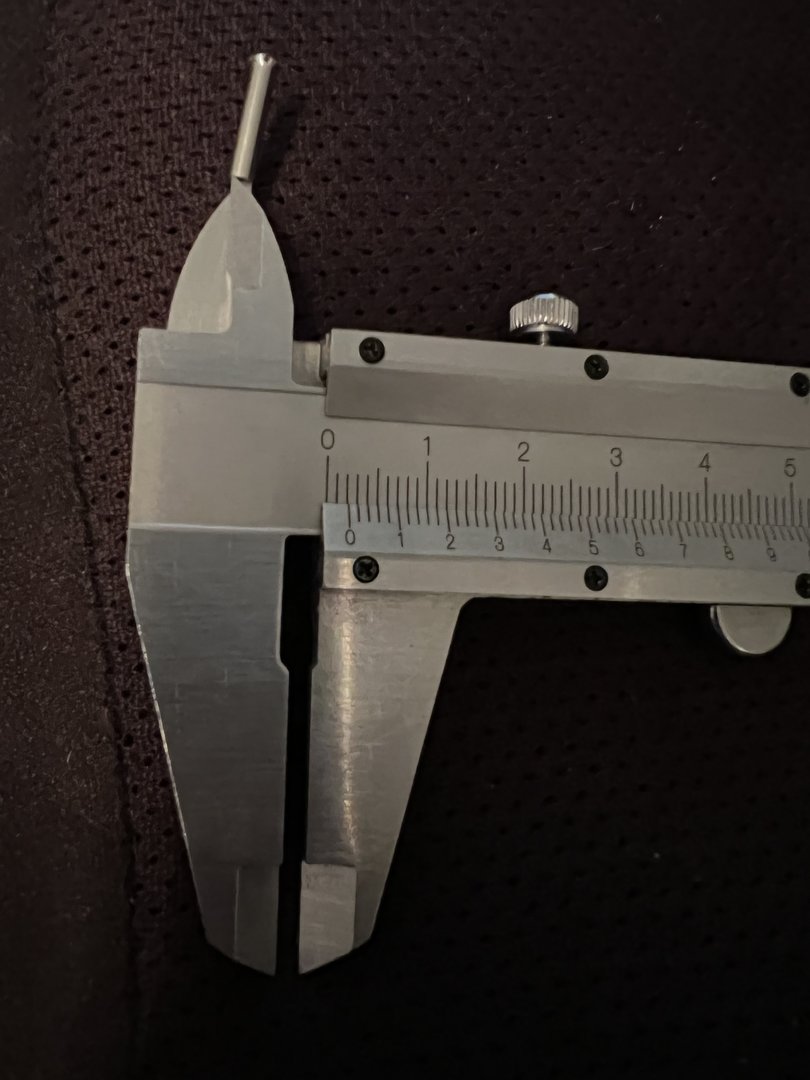

Skyvelæret dit måler riktig, fra bildene så er det 2.1mm og 2.6mm. Skalaen som går til 10 er 10-dels mm, der den treffer streken over er verdien etter komma.

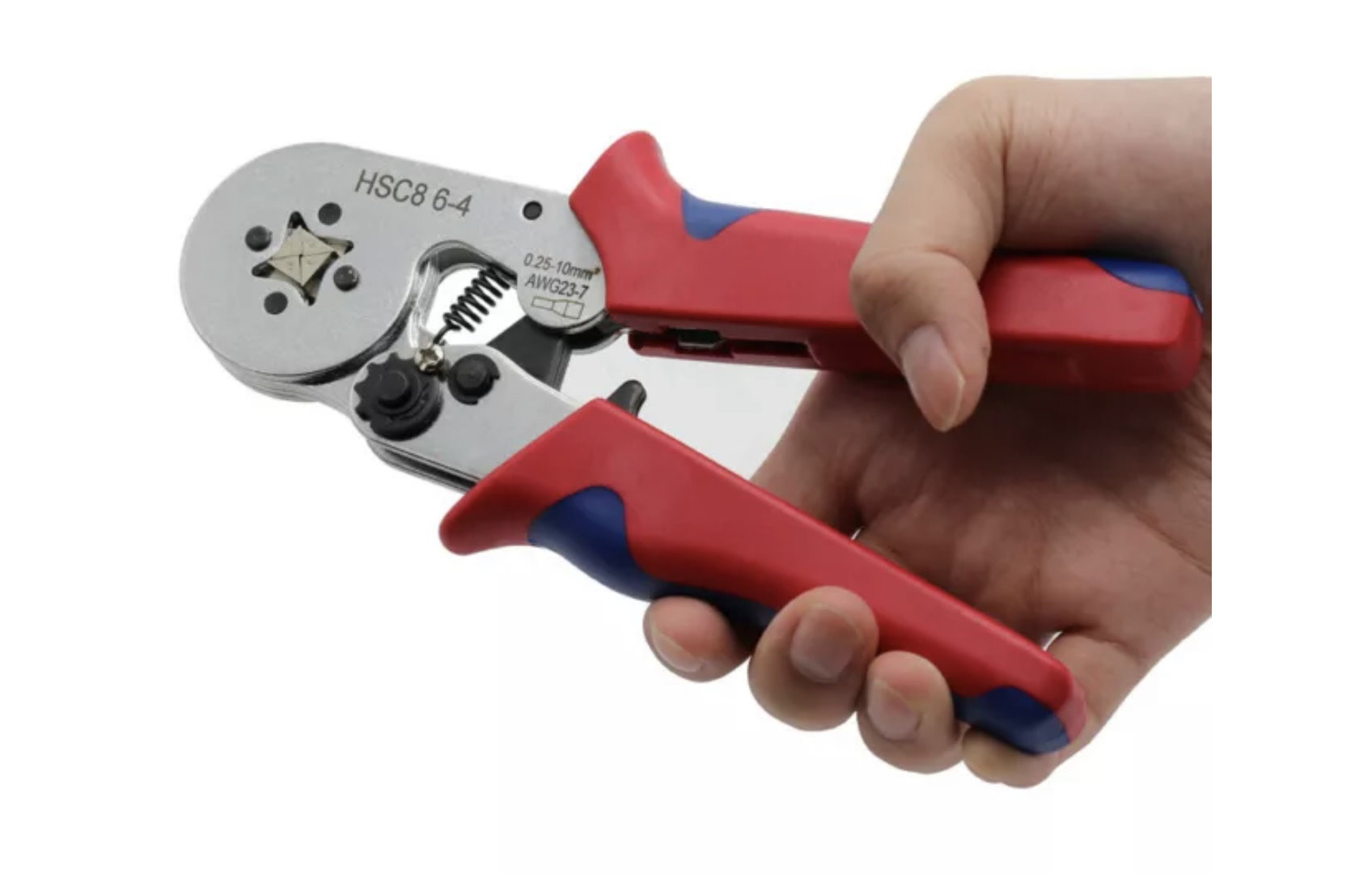

Avisoler litt lengre enn akkurat, da deformeres ikke den avisolerte delen like mye. Bruker du avisoleringstang, ikke dra isoleringen helt av før du er klar med hylsa. Da holder den fasongen bedre. Klipp av det som stikker ut når alt er ferdig. Ikke tvinn, men "strekk", om det er noen små kordeler på avveie. Det er også mulig å klippe av noen småkordeler for å få plass.
Bruker du hylsetang, kan du klemme flere ganger, snu lederen litt så du ikke klemmer eksakt likt. Det er litt forskjell på hvordan hylsetenger klemmer hylsene avhengig av hvilken type.

Takk for tips, skal teste. Har denne tanga:
