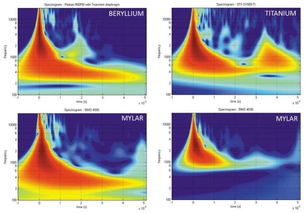

De små ringradiatorene fra BMS gjør veldig mye riktig i toppen. Har selv eid flere og de fungerer veldig godt. 2524 er antakeligvis den med høyest følsomhet fordi den har lavest masse og dermed høyere mass break point. Men har ikke sett så mange målinger av akkurat den. Men det at de er ring radiatorer og bruker mylar membraner gjør at veldig mange av problemene tradisjonelle kompresjonsdrivere har i topp oktaven forsvinner. (Samme prinsipp som utnyttes i JBL's nye bredbåndere D2430k, bare med doble membraner).
En annen fordel er at de er langt mer fleksible på lav deling enn typiske supertweetere og man kan i større grad selv bestemme spredningen fordi man selv velger hornet. Men det kreves selvsagt en god match mellom driver og hornet.
Er veldig glad i bånddrivere selv, men de er utfordrende å integrere pga sprednings missmatch og ofte lav følsomhet. Kan anbefale Fountek Neo 3.5H som er en rimelig hornladet bånddiskant. Men dessverre bare 96db fra 8-20kHz så krever egentlig aktiv deling for å fungere i et horn system.
En annen link som kan være interessant: http://www.northreadingeng.com/Tweeter_impulses/Tweeter_CSD.html
