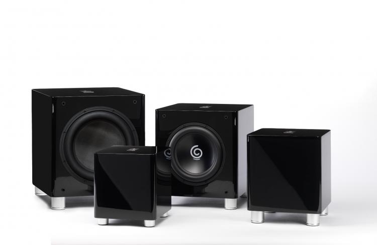

Sumiko Subwoofere – by Sonus Faber
Hi-Fi subwoofere med ekstrem presisjon og Hi-Level tilkobling sikrer optimal integrasjon. Serien består av fire modeller fra kr 4.995 til kr 19.995. Ikke bare bass, stor lydmessig oppgradering med større romfølelse og en mer naturtro mellomtone på selv store gulvhøyttalere. Alle modellene kjennetegnes med en byggekvalitet og finish helt i toppklasse.
Siste tilskudd på stammen er S.10 med doble 12" bassenheter (passiv/aktiv),500 watts forsterker, 29 kg matchvekt og frekvensgang ned til 22 Hz. Les mer om Sumiko subwoofere her.

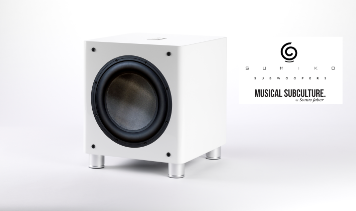

Sumiko S.10
Sumiko S.10 har en kombinasjon av et aktiv 12" nedadrettet element med et passivt 12" element i front. Det aktive elementet har stor slaglengde og er montert i solid og resonansfri metallramme. Ekstremt lett og stiv fiberglass sandwich membran. Strømsterk 500 watts forsterker som leverer opptil 1000 watt i peak, S.10 har imponerende dyp og kraftig bass med frekvensrespons ned til 22 Hz (-6dB).
Sumiko S.10 kan benyttes i kombinasjon med WTX transmitter for tapsfri trådløs signaloverføring.
• Forsterkereffekt:
500 watt (RMS) kontinuerlig
1000 watt spisseffekt
• Bestykning: 12" aktiv/12" passiv
• Frekvensområde: Ned til 22 Hz ved -6 dB
• Innganger: Høyttalernivå, lavnivå phono og LFE phono
• Delefrekvens: 30 - 120 Hz
• Kabinettutførelse: Sort pianolakk
• Mål (B x H x D): 40 x 44.5 x 45 cm
