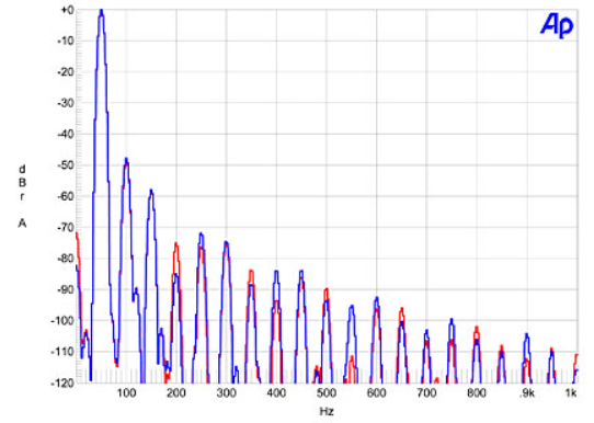

Den har vanvittig høy gain ja. Fra spesifikasjonene på hjemmesiden ser vi at det trengs kun 110mV for full pupp. Det passer dårlig med det meste, og det er jo ikke god skikk og bruk å først dempe et signal masse med et potensiometer for deretter å forsterke det masse opp igjen.
Atkinson i Stereophile hadde ikke så mye positivt å si om forgjengeren til denne modellen. https://www.stereophile.com/content/sugden-a21ai-series-2-integrated-amplifier-measurements
Forvrengning og slike ting er jo langt utenfor det som kanskje er bra. Masse overharmoniske som vil farge lyden.
