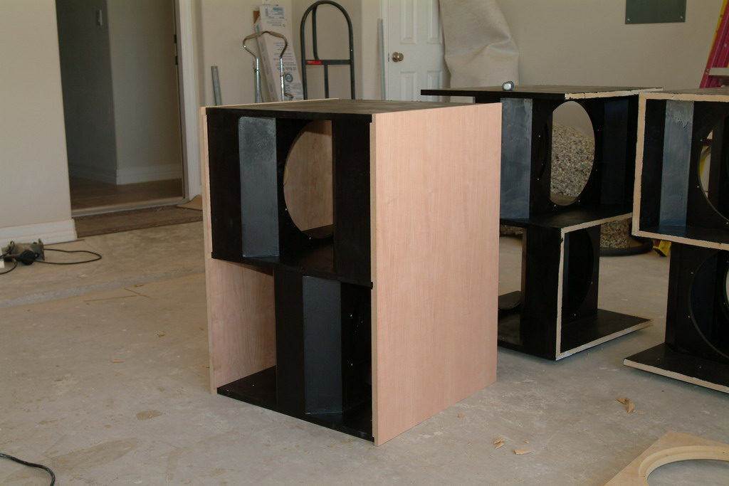

Du må nesten selv finne ut hvor grensene går. Det er ingenting i veien for å prøve ut f.eks. en 18" i bassrefleks, og se om det er tingen for deg. En slik løsning vil iallefall gi mer av dypbassen enn 816A alene.
Skulle ikke det bli godt nok, er det fritt frem til å eksperimentere videre med samme 18" i dipol. En mulig løsning uten at størrelsen blir stor og dominerende, er W-dipolen. Altså 2x18"/side. Her en løsning basert på 15", og stacket i høyden - altså 4 stk. 15":
