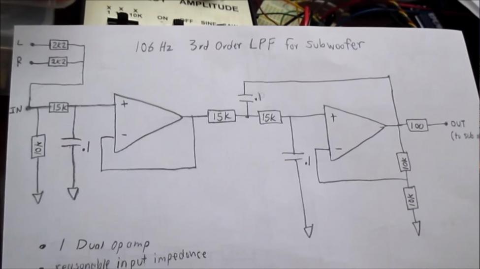

Min tanken er en liten preamp mellom her basert på OP-ampen LM833N. Noen som har en god oppskrift på dette?

Fant ett interessant skjema på youtube, tenker jeg vil ha ett 20K potmeter nede til høyre isteden for de 10K motstandene,

Bruk en høynivåconverter og hekt på høyttalerutgangene, så fremt ikke Yamahaen din har høynivåinnganger allerede.
