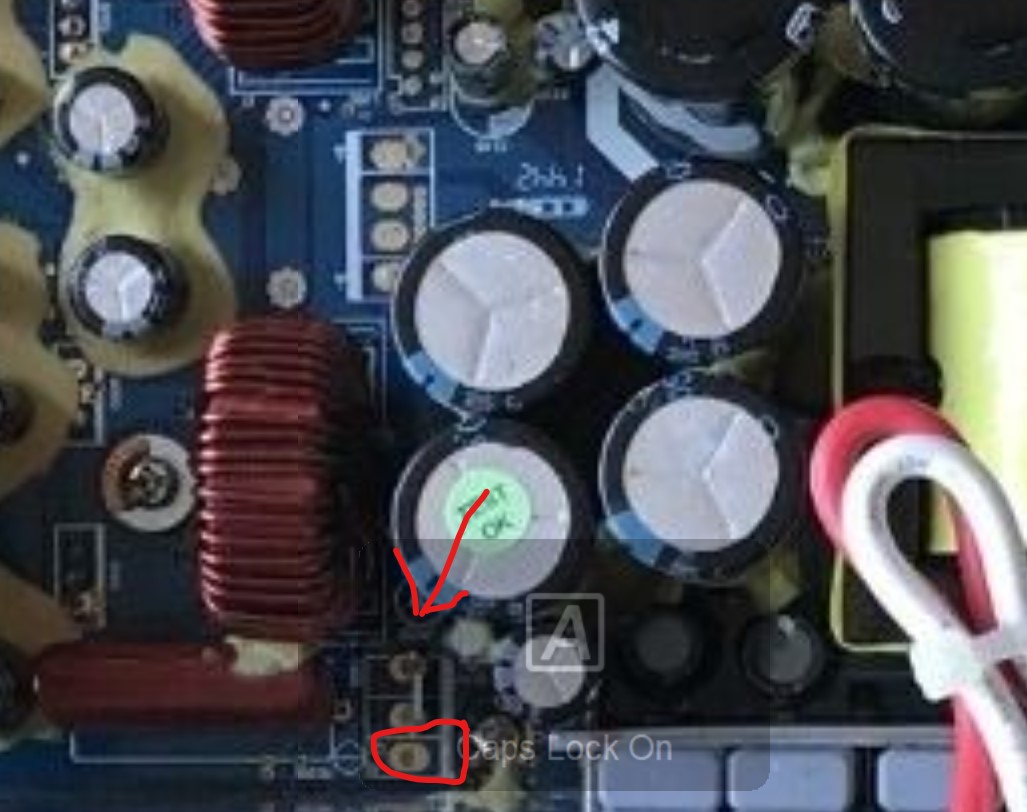

har en Tannoy Definition subwoofer som har fått endel støy / hum. Tannoy leverer ikke lenger forsterkere / deler og jeg har derfor trålt nettet for å finne hvem som er produsent. Jeg har funnet ut at SVS bruker helt samme forsterker i PB13 / Sledge. SVS har bare et element i sine subwoofere, og det er derfor en annen konfigurasjon på tilkoblingen. Høyttalertilkoblingen på printkortet har 3 hull, og jeg ser at de er forskjøvet ett hull i forhold til min, da SVS sin konfigurasjon bruker
kun en tilkobling på hver side. det er merket pluss og minus på printet.
ser ut for at dette er for å skille minusene. jeg måler og ser det er felles på begge minus på sockets på mitt print.
SVS leverer et såkalt "upgrade kit" med ny forsterker, hvor en slipper displayet og heller har en app-styring. med kit følger det med en slik connector - og spørsmålet er om denne kan splittes, siden jeg har 2 elementer i min subwoofer?
