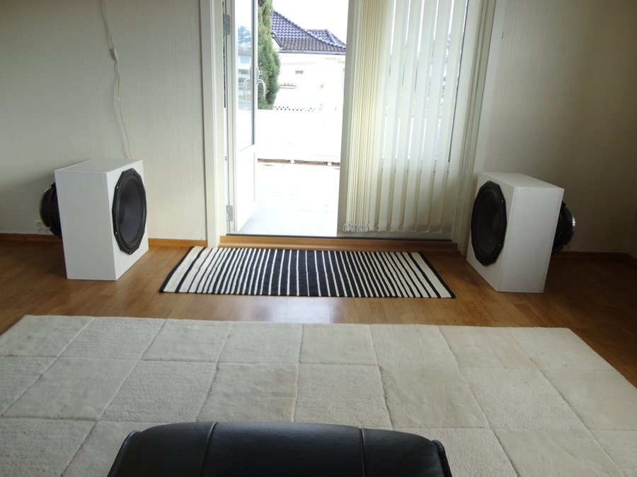

    Jeg bruker billige 21" i 170 liter refleks kasser.
    Fungerer utmerket.
    Kan rive huset i fillebiter, men jeg klarer å beherske meg.
    Ingen brumle blafre bass her.
    Tørt, kontant, og pondus når materiale krever det.
    Hvordan opplever du disse i forhold til det du har prøvd før. En ny divisjon?

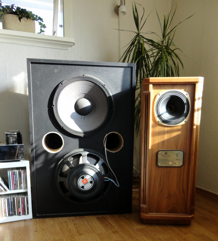

    Jeg hadde et par JBL-4765 basskasser stående en (veldig) kort stund. De er vel sånn ca. 250L eller noe sånt. (Jeg har jo fortsatt veldig store kasser, men slipper det visuelle tynet).
    Etter at jeg tok skrittet over til IB, så fikk jeg pakket 4x18" såpass kompakt med vesentlig mye dypere bass.

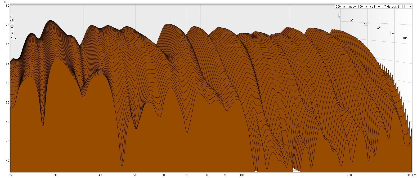

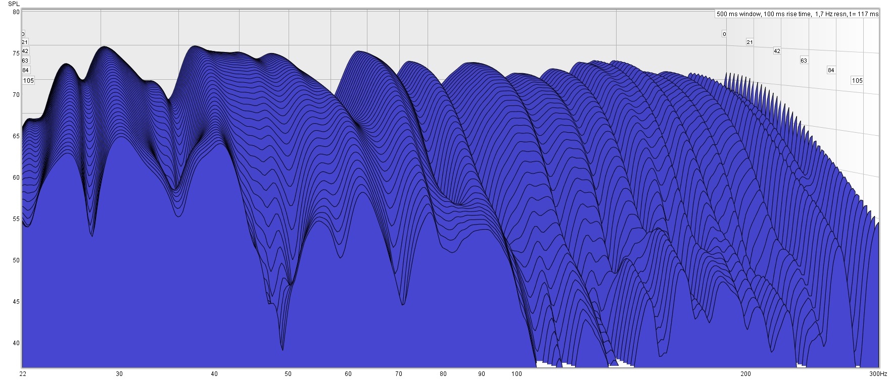

    Til trådens topic.
    Har nå målt med minst 10 passive woofere i kasser i rommet.
    Har holdt en CBT36 høyttaler utenfor regnestykket som sto i rommet til og begynne med. CBT36 ser slik ut:
    Begynte med 10 woofere foruten den jeg målte med. Ikke så mye dypbass nivå med den som ble målt med vel og merke, men gir uansett en god pekepinn.
    Gikk ned til 7, 5, 3 og bare 1 passiv woofer igjen. Gadd ikke å fjerne den siste. Bottom line er at dette ikke utgjør noe.
    Små forskjeller blir det selvsagt når man fjerner store kasser fra et rom. Men det skyldes kassene og ikke elementene.
    Vannfall med 10:
    Vannfall med 1:
    Like "dårlig" vannfall på begge. Sånn blir det når man fjerner 10 stk VPR bassfeller fra rommet. I motsetning til dette, så utgjør de noe.

    Til trådens topic.
    Vis vedlegget 710229
    Vis vedlegget 710233
    Vannfall med 10:
    Vis vedlegget 710235
    Vannfall med 1:
    Vis vedlegget 710236

    Ny divisjon, ja absolutt.
    Annerledes. Jeg har vært vant til bassdrivere som har lite å by på noe særlig under 30 Hz.
    Men dem kunne jo også fint brukes til langt over 200 Hz så jeg fikk bass og midbass i en og samme pakke.
    21" bassene egner seg kun til sub frekvenser, så jeg trenger fortsatt mye membran areal som tar over straffetpinnen ved deling oppover.

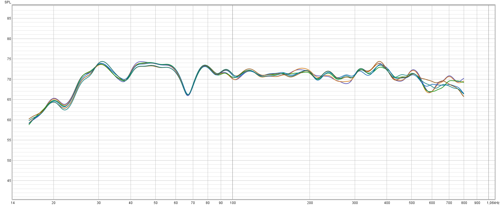

    Beklager dårlig bilde, men slik ser rårespons ut uten noe EQ og 5 dB linjer.
    De kan brukes fra 10 til 100 Hz tipper jeg.
    Skal vel ikke så mye EQ til her for å rette ut responsen...med noe fall oppover.
    Målingen er fra kun 1 stk 21"
    Når alle 4 er på plass...kanskje responsen blir enda litt jevnere?

    Wow, ikke meningen og overarbeidet deg Bjørn, men ja da er svar avgitt. Konge du spurte meg om du skulle hjelpe meg å teste, trodde du fleipet 😄 Glemmesak altså det er nok for sært å finne ut av. Sef det kan være vanlig woofer har altfor stram motor til å gi noen demping, en puslete Kina sak med 1"voice-coil hadde kanskje gitt litt😅
    Flotte de nye høyttalerne dine, 20 elementer?
    Det var ikke noe stor jobb da jeg allerede hadde 8 woofere i rommet. Da var det bare å bære inn et par til.
    Besto av 4 stk 15", 3 stk 12", 2 stk 8" og en 6,5". Den ene 12" er en bandbass og har da også et ekstra passivt element.

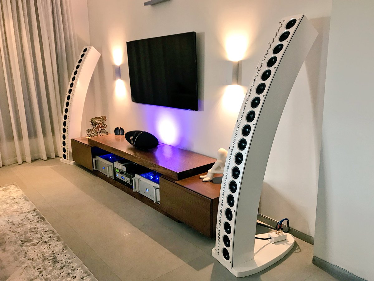

    CBT36 har jeg hatt siden 2013. De består av 72 tweetere og 18 fulltoner. Det er egentlig litt kjipa drivere. Jobber med en langt grommere CBT høyttaler.
