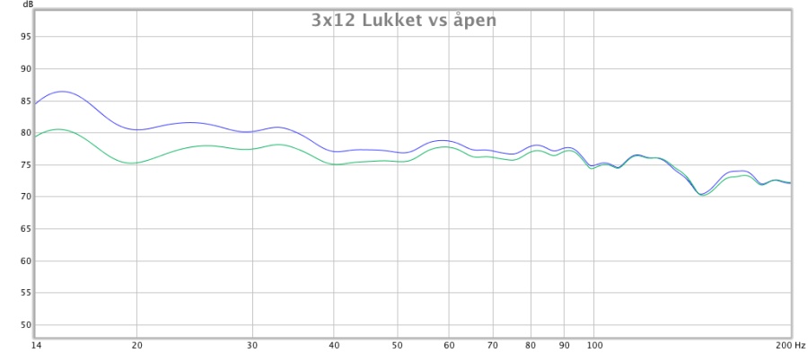

Jeg ser bare en fordel med lukket kasse og det er at det tar mindre plass. Det krever mye mer forsterkerkrefter for å gå dypt.
Her er en måling på mine dual 3x12 fra XTZ med samme settings og volum inn ,- lukket vs åpen. Grønn er lukket og blå er åpen.
Skulle gjerne bygd selv men livsituasjon (jobb familie) gjør at ferdigløsningen vant fram denne gangen. Bruker de bare til film foreløpig og det funker greit det.

Uansett da, så ser den hornet meget interessant ut. Er selv ute etter en løsning som kan gi frontene mine hjelp fra rundt 35hz og ned. Men lurer på om jeg kanskje må ha noe enda større ala gjallarhorn. Har ikke mer enn 90x60x100cm å gå på though, så blir å finne på noe lurt der.
8x12tom. Du må ha vært heldig med integrering ifht roomgain da, skalerte helt perfekt :). Selv har jeg blitt nødt til å legge på en kurve som gir slak økning på rundt 9db gjennom frekvensbåndet.
