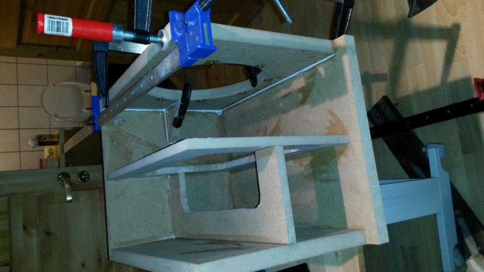

    Som et lite tips... For å få enda høyere styrke i avstiverne så er det enda bedre (og vel så enkelt) å skjære ut flere hull med hullsag i passe stor dimensjon, jevnt fordelt over flatene. Hel kryssavstiving som også tar av støyten mot baffelen en også fordel.

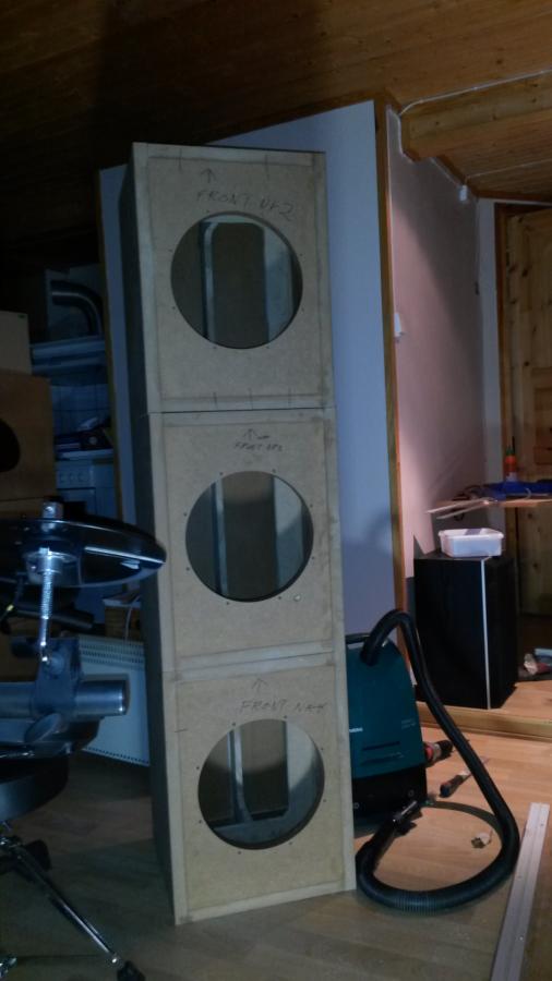

    Kabinetter er nå klar for grunning kanter er avrundet med fres og sparklet og pusset .skal komme med bilder når de er ferdig sprøytet blir sort pianolakk finish .tytte takker for tips om avstivning men litt sent nå .er mulig og stive av litt mer i etterkant men innbilte meg at dette skulle bli bra stivt så lurer jeg på om det kan ha noe for seg med demping av avstivninger feks med asfaltplater og så vurderer jeg polyfill hvis jeg skal lure elementer til og tro at det er større kabinett. Har forøvrig kun lyttet til disse peerless'ene i xtz 12.18 ice.

    Kabinetter ferdig grunnet .må ta en siste sliping før lakkering.blir sannsynligvis ikke til å montere elementer før om ca 4 uker .det blir litt i rykk og napp grunnet jobb så da har jeg noe og se frem til .er spent på hvordan det blir og låte

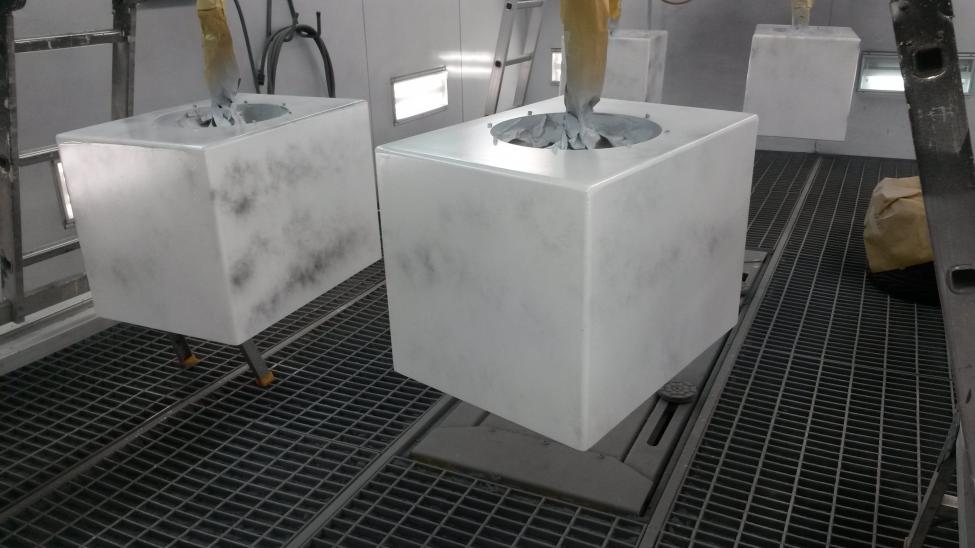

    Lakkerer ikke selv.hadde tenkt og gjøre det selv men er så heldig og ha en velvillig kamerat med topp utstyr og lokaler så den delen ble satt bort.kabinettene er grunnet med epoxy grunning og smurt innvendig med fortynnet trelim så de må jaggu bli tett nok.

    Da har jeg kommet et steg videre.Kjedelig og sitte og se på lakk tørke.Ønsker den skal få tørke litt til før jeg monterer elementer.Synes resultatet ble bra:cool:.Hvis de spiller like bra som de ser ut er jeg fornøyd :)

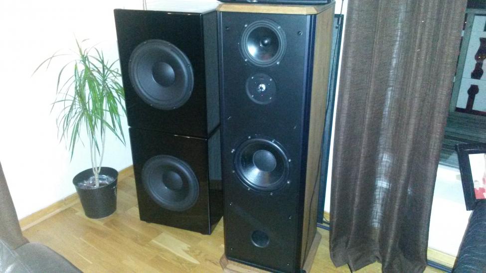

    Synes det låter bra og det rett ut av esker .kan jo forandre seg litt når kantoppheng får bevegd seg litt har jeg lest .hadde i litt polyesterfyll og plasserte dem på sorbothane dempere .må vell prøve og finjustere litt på plassering .må bare takke han som foreslo og bygge separate kasser .ca 60 kilo på hver side .

    Synast ofte det blir best om ein kliner bassane heilt oppi kvart sitt hjørne, når det er ein monopol(trykkammer, bassrefleks osv). Dette er jo ikkje like godt mtp høgare frekvensar, men når du har delt opp slik som her, så kan det la seg gjere. Og du treng ikkje tenke på å skrå dei innover slik som på biletet, det er bare eit poeng oppover i frekvens.
    Ideelt sett burde ein tidsforsinke frontane for å kompensere for at subane står lengre bak, men det kan godt være det vil funke greit dersom du deler relativt lågt, og ikkje avstanden blir så veldig stor.
    Har du kompensert for fallande respons vha. Linkwitz biquad? Om ikkje, er dette noko du bør få implementert. Active Filters
