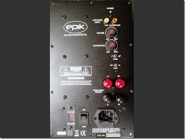

Har koblet den til +/utgangen på forforsterker og kjører da A+B-inngangen samtidig.
Delefilter er det i subben...kjører bare på crossover-inngangen på subben (som de sa på LSound)
Subben må såklart spilles inn, men er IKKE imponert, for å si det sånn.
Den lille bassen som er, virker veldig ren og fin da.
Kjører jeg bare B-inngangen er det torden, men så snart jeg skifter over til A+B virker det som signalet blir halvert ut, og subben blir dønn rolig.
Jeg hører at den er der, men den står på full guffe.(300 W RMS)
Har delt den på ca. 90Hz
Litt rådvill her nå...det blir vell samme resultat hvis jeg kobler den fra høyttaleren til subben på "High Level Input"
Halvering av signalet mener jeg....
Blir vell ikke "rett" å gjøre det sånn heller?
Bassen står klint helt inni hjørnet også, så man skulle jo tro at det skulle holde ikke sant?
Får mine "Martin Logan Aeria i" i morgen, og kjøpte denne subben for at det skulle bli orntlig bass i anlegget ved film og konsert-spilling.
Forslag til hva jeg kan gjøre noen?

Jeg skjønner ærlig talt lite og ingen ting av A & B inngang i forhold til Cross over, LFE og høynivåinngang.
Kan du legge ut et par bilder som viser forsterkerplata med og uten tilkoblingen du har satt opp?

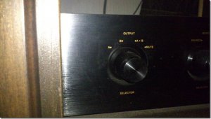

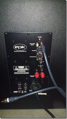

Etter avtale med Roker (som det så heter) og en kort e-postveksling: Vedlagt følger noen bilder av Rocker sin subb og forforsterker. Disse var for min del noe oppklarende mht A+B.
Roker ga meg følgende forklaring på hendelsesforløpet
Det skjer ingenting med lyden med lyden når jeg kjører A+B på Vincent T11 i hovedhøyttalerne.
Kun subben som blir lavtspillende.
Kjører jeg bare utgang B på Vincent T11 (som subben er koblet til) blir det skikkelig bass.
Kan ikke bomme på de forskjellige utgangene på på Vincent T11 ....man hører releet smekker i. (med MUTE inne på denne blinker det)
Min (KJ) «konklusjon» var at det kan virke som releet på B-utgangen ikke kobler inn når du bytter til A+B, av en eller annen grunn. Det kan f.eks. være venderen på frontpanelet på forforsterkeren eller koblingen mellom denne og B-utgangen.

Konklusjon på subb-problematikken må da bli: Releet som kobler inn A+B-utgangen på pre fungerer ikke etter hensikten.....
