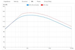

    Ok tenkte jeg skulle lage en sub i lukket kasse til å ha på siden i rommet for å fylle ut dipper i frekvensresponsen fra hoved subbene.
    Den skal spille fra 20-60Hz'ish og bør være rask transientmessig, altså lav Qtc.
    Har funnet denne kassen som sparer meg for mye arbeid. 113l kasse.
    Elementet som passer fint etter min søken er Faital PRO 18XL1800:
    Den har nokså lav Fs (29Hz), passelig Qes (0.4) slik at Qtc ( 1/Qes * Fs) blir mellom 0,5 og 0.707 - 0.65 for å være nøyaktig i en 113l kasse.
    Finner mange andre element men ikke med så passelig FS/Qes/Xmax parametre.
    Har OK Le på 2.04 og meget høy Xmax på 20mm
    Dayton Audio elementene, og noen Peerless, RCF og BMS element er sjekket også, men de er enten dyrere eller dårligere eller begge deler.
    Noen andre element som kunne anbefales?

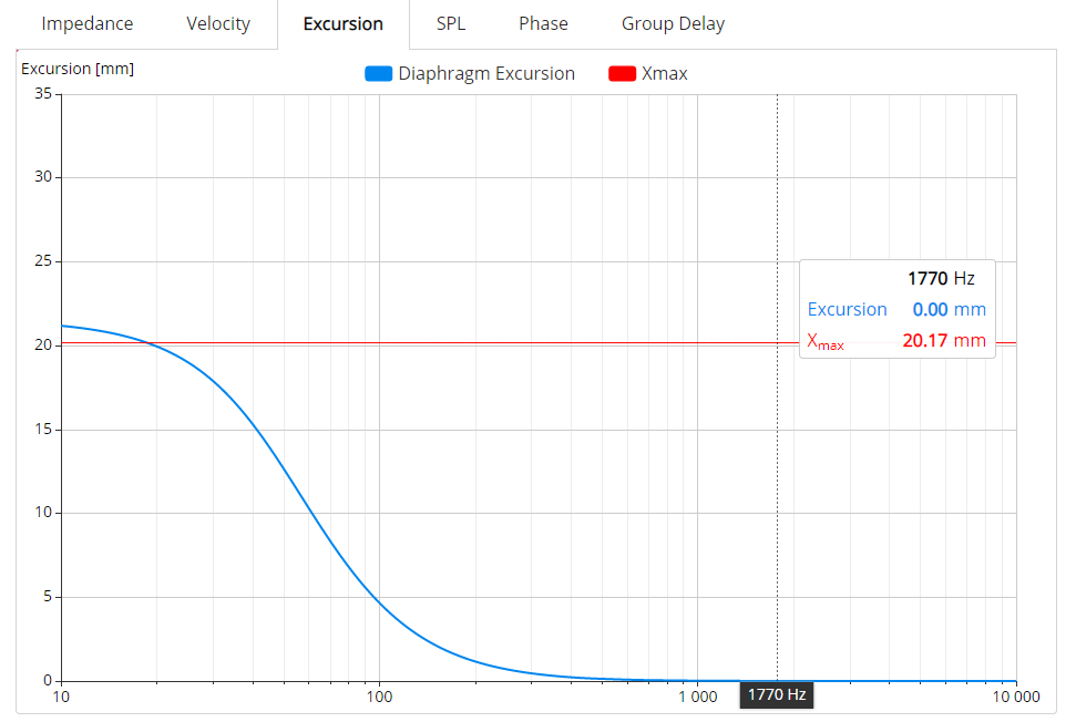

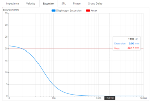

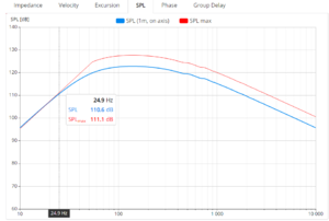

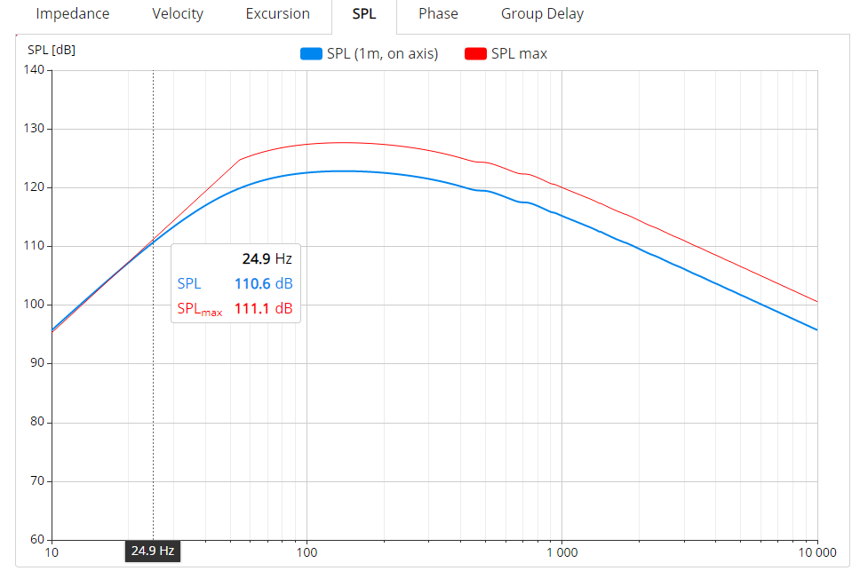

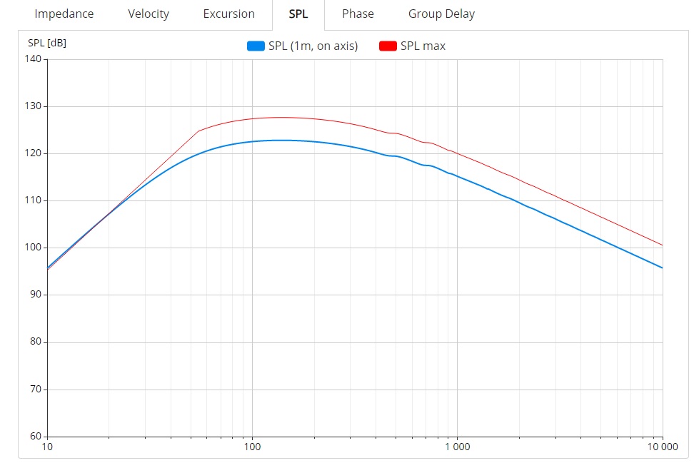

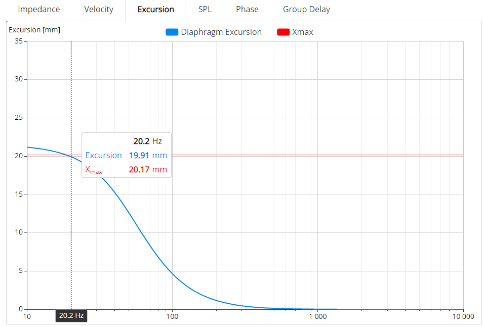

    Spl ser slik ut. Rundt 110dB på 25 Hz holder plenty.

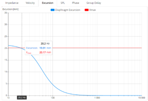

    Max excursion for 75V inn er da.... 75V blir da grensen for hva elementet kan få fra forsterker.

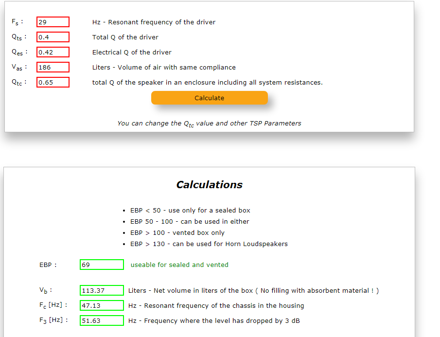

    Kalkulator for EBP fant jeg her:
    Det gir Qtc 0.65 for en 113l kasse, med en EBP = 69
    Er detta innaførr for rask og transient fin bass?
    Noe vesentlig jeg har glemt å sjekke?

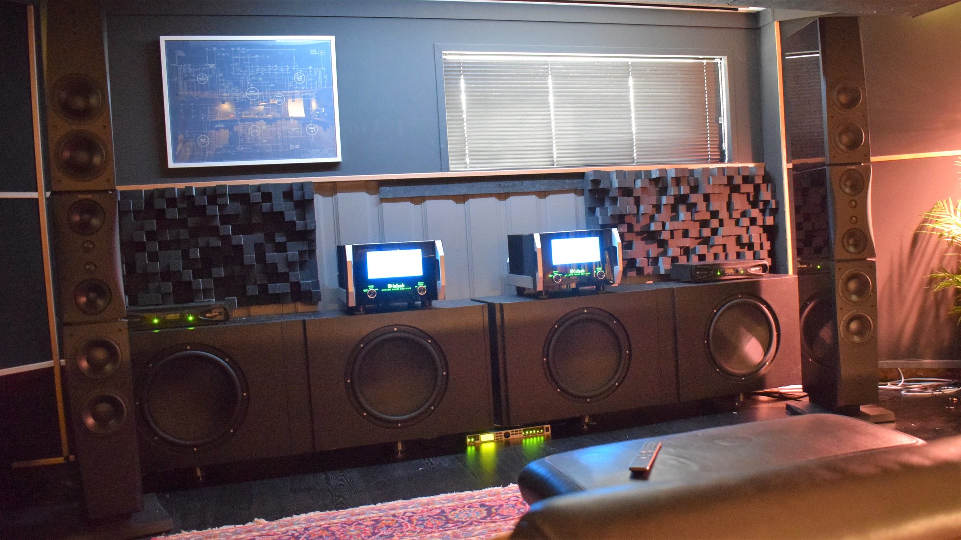

    Denne Dayton driveren, skulle vært morsomt å visst om noen har bygget denne til seriøs musikk lytting. Ikke bare som kino-sub. Denne som her er omtalt, eller like gjerne 18-tommeren i deres Referece serie.
    steinost
    22.01.2004
    13.321
    11.248
    Lillestrøm
    Er jo den driveren jeg bruker, men i 15" utgaven. 8 stk hjelper jo en del ;=)
    Er vel den driveren (UM18-22) MakkinTosken har fire av i front tror jeg.
    MusicBear
    Men disse Dayton 18-tommerne, skal ikke de ha ganske så store kabinetter?
    Steinost, er det Reference serien du har? Eller den andre?
