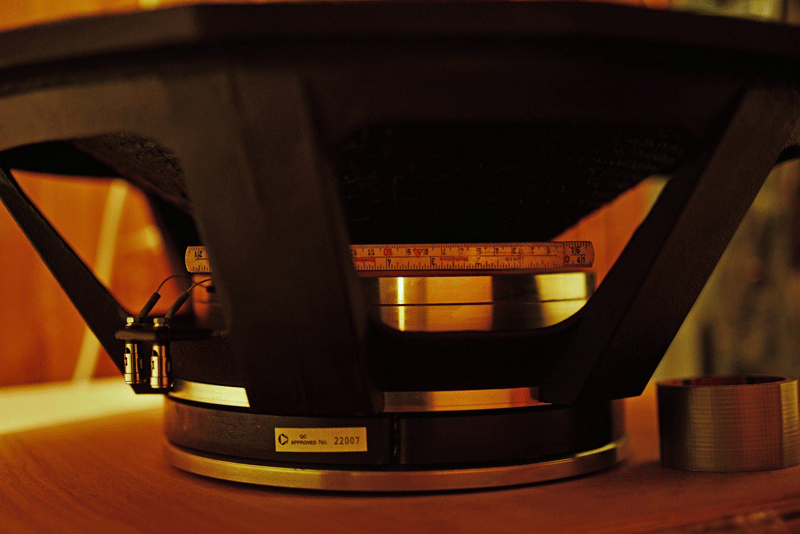

8x12_TOM
Har to av disse, billig til salgs, men da må du kanskje fore på veggen litt ;)
