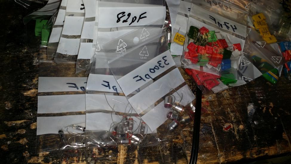

Da dukket det opp noen poser med styroflex kondiser,så nå er det bare å begynne og sortere.
fikk også noen ero kt1800 kondiser med på kjøpet,snodige greier,ser ut som de er laget av glass☺
