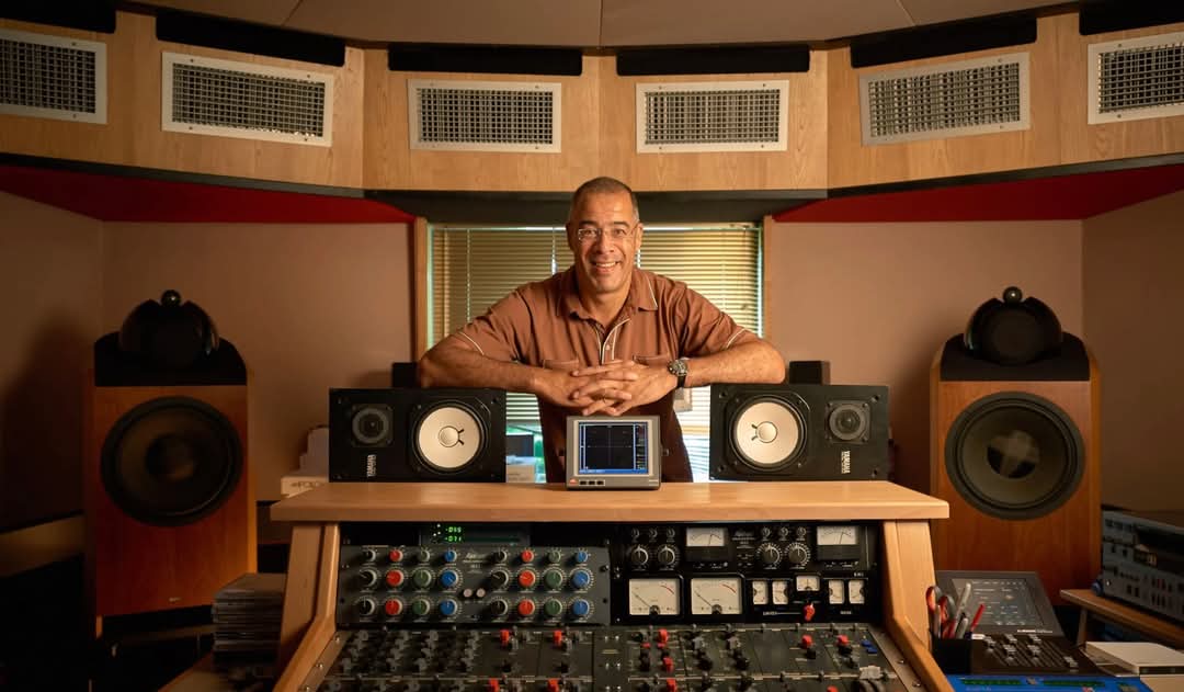

Studiomonitorer og hifihøyttalere låter ofte forskjellig. Men burde de det?
  • SigbergAudio
    03.08.2005
    3.948
    9.401
    Østlandet
    Abbey Road Studios:
    Vis vedlegget 1128632
    Kilde: www.facebook.com/share/1FucXq6E75
    Som tenåring på nittitallet var B&W 801 den ultimate drømmehøyttaleren. I dag er jeg ikke så sikker på at de ville innfridd som min ultimate drøm. Hva tenker dere om B&W 801 som studiomonitorer?
    Det har jo variert litt opp gjennom årene om 800-serien har hatt nøytral respons eller litt mer kreative tilnærminger. Velger man en av de som har en nøytral respons så kan det sikkert funke fint. :)
