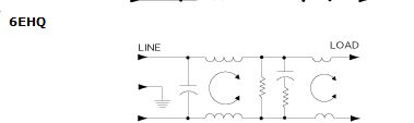

    skjema og info på nettfilter for "Medical Grade equipment"
    HQ Series

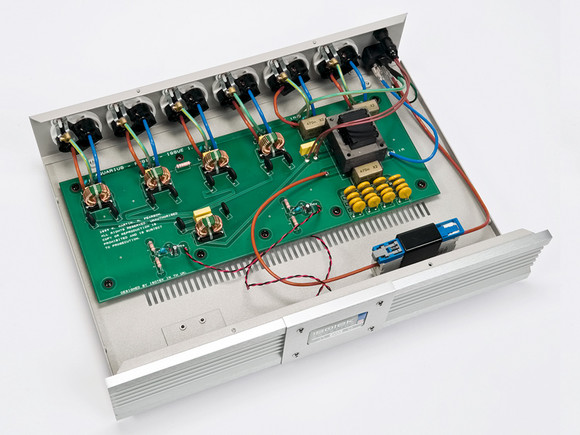

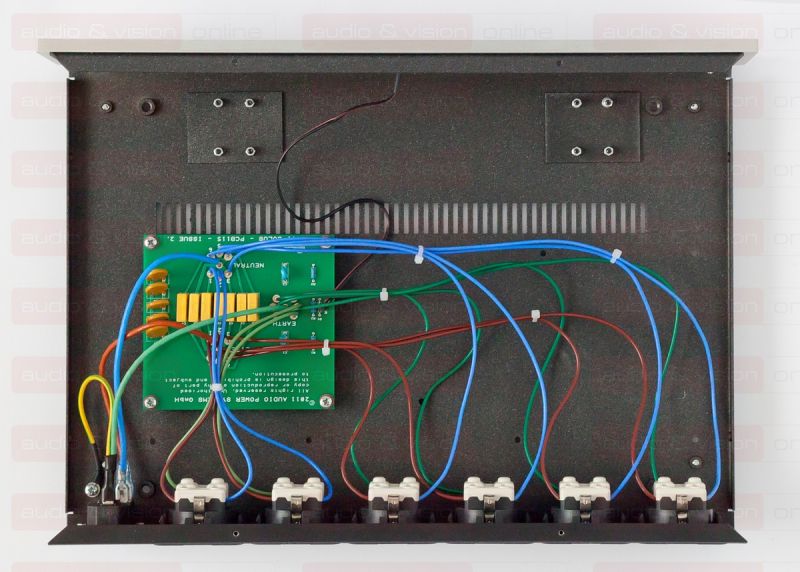

    Isotek Solus, har noen kondensatorer som demper peaker+noe som ser ut som dioder eller motstand ref skjema, ikke noe kostbare spoler eller high tech å se noe sted..Kassen og reklamen er nok det som koster mest her.....
    Ser ikke ut til å være noe mer spesielt i denne kassen enn det overpenningsvernet man finner i alminnelige strømskinner fra Chlasern.Alterntivt Elfa
    https://www.elfaelektronikk.no/elfa3~no_no/elfa/init.do?item=69-634-48&toc=0&q=nettfilter 550 kr+ kasse og elektriker=?
    Komponent pris X10= utsalgspris er ikke en så uvanlig kalkyle
    Når det er sagt så gjør Isoteken sikkert jobben sin slik den skal,
    Removes Common Mode and Differential Mode mains noise. RFI reduction 45dB.

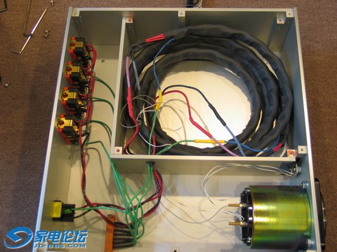

    Etter nøye studering av bildet kan det se ut som om "kabelkveilen" inneholder noen firkantede komponenter. En stripe med parallell-kondensatorer mellom lederene?

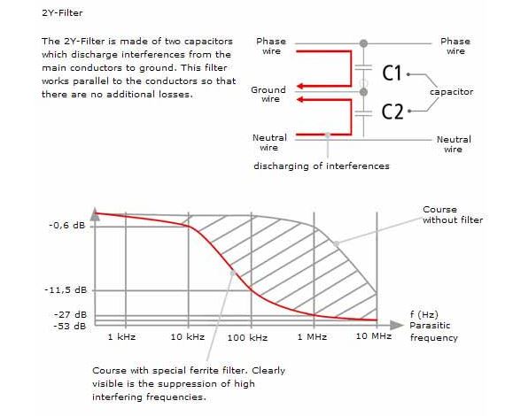

    litt skjema osv her ..Optimizing EMI Filters Using Circuit Simulation - Interference Technology
    Fås på Clasern... Nettfilter | Clas Ohlson
    " Overspenningsvernet består av to varistorer av høy kvalitet,to varmesikringe, ett gassutladningsrør. Nettfilteret består av en drossel og kondensatorer."
    Hindrer dermed både innstråling og utstråling av Elektromagntiske forstryrelser via nettet.
