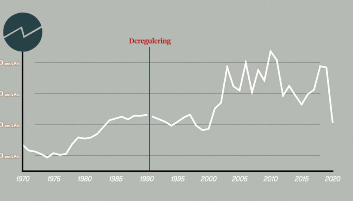

    Prisene ble i alle fall mye mer volatile etter at Einar Aas gikk belly up i 2018. Den mest opplagte forklaringen på stadig mer volatile priser er stadig mer uregulerbar fornybar i energimiksen, da spesielt i Europa og Norge henger som kjent sammen med Europa i betydelig (og økende grad). Gassprisene svinger også langt mer enn tidligere og det er ikke akkurat slik at gasshandel var noe man først startet med de siste få årene når da altså volatiliteten har gått til himmels. For de som husker så langt tilbake som i begynnelsen av dette årtusen så var det da også en strømkrise i Norge, spesielt på vestlandet og i Trøndelag - de høyeste timesprisene noen sinne stammer fra denne tiden, men det vedvarte ikke så lenge som det gjorde i 2022 og siden husstandene ikke hadde timesmåling så merket man også mindre til det hele på privaten. Det var svært lav fyllingsgrad, noe problemer med svensk atomkraft og sikkert kaldt. Ikke så mange som snakket om at det var kraftspekulanter som sendte prisen oppover akkurat.
    Slik ser for eksempel den historiske endringen i tysk produksjonskapasitet ut mesteparten av dette tusenåret
    Merk at enheten er GW installert effekt, altså er det fem nedereste som manb kan kjøre når det måtte passe mens de tre store over produserer når det blåser eller sola skinner og kan produsere et sted rundt 30% av teoretisk kapasitet for vind og kanskje 15% for sol gjennom året. Antallet timer i året med null eller negative priser har også økt kraftig som følge av dette, noe som i seg selv gir større volatilitet uten at toppene blir høyere - noe de også blir.
    I tillegg til dette kommer stadig økende og mer variert forbruksmønster på toppen av det hele.
    For øvrig er ting langt mer volatilt enn hva den figuren fra SSB indikerer, årlig snittpris (inkl nettleie og avgifter regner jeg med) sier ikke allverdens om hva som skjer i dag-til-dagmarkedet hvor prisen for neste dag settes.
    Marginen mellom norsk vannkrafts evne til å produsere og etterspørsel har også blitt stadig mindre etter hvert som forbruket øker og det nesten ikke bygges ut vannkraft. Stort sett hele det norske kraftoverskuddet er nå i form av vindkraft.
    Og igjen, dag-til-dag markedet, hvor prisen faktisk settes, er det ikke veldig lett å se hvordan man skal trade på. Det som faktisk trades er noe annet, nemlig det finansielle fremtidsmarkedet. Typisk de første par månedskontraktene, deretter kvartalsvise kontrakter og til slutt årskontrakter. Det er ikke veldig likvid og det ble angivelig en god del dårligere da Einar Aas konket siden han var en av de største aktørene. Om du ringer tradingavdelingen til Statkraft får du imidlertid sikkert kvotert pris på hva du måtte ønske av skreddersøm uavhengig av hva som er tilgjengelig på børs. I det såkallte OTC-markedet (over-the-counter) kan hvasomhelst skreddersys, men man bør fortrinnsvis ha en eller måte å i alle fall sånn ca få hedget risikoen man påtar seg.
    Og trading er ikke det samme som spekulering. Det er masse aktører som har ønske om å sikre ett eller annet og en av måtende det kan gjøres på er i det finansielle markedet, altså kraftderivater. Andre måter å gjøre det på er å inngå bilaterale avtaler, som f.eks fastpriskontrakter med store kraftkjøpere. Fordelen med det siste er at det ikke er like mye, om noen i det hele, marginkrav og tror også regnskapsreglene er en del snillere for om man må føre verdiendringer mot egenkapitalen eller ikke.
