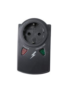

Var på målejobb på Stord Base i uka som var med datalogger og PC. Er sjelden ute i felten så ble litt tatt på senga av all støyen på nettet på en slik base. Pga dårlig tid dro jeg på Heia kjøpesenter og Clas Ohlson og kjøpte dette:
Nettfilter | Clas Ohlson
Overspenningsvern - CO/TECH | Clas Ohlson
Problemene med støy forsvant så helt borkasta penger trenger det ikke være. Nå skal det og sies at jeg jordet loggeren til testobjektet og så hva som løste mest problemer vet jeg egentlig ikke ...

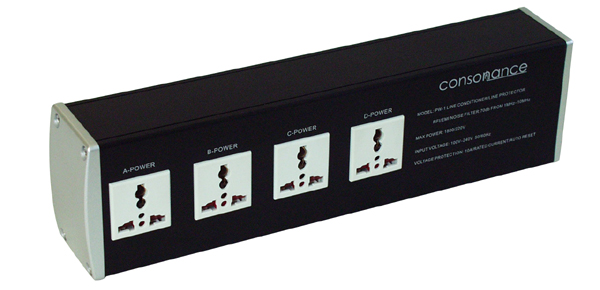

Furutech lager fine produkter i varierende prisklasse, disse har hva enn folk sier en positiv effekt på lyden.
Jeg kjøpte denne:
PM Audio
Og den virker! Fikk mindre støy, instrumentene kom bedre frem, sortere bakgrunn, bedre adskillig av instrumenter og kort sagt renere lyd!
Ettersom du ikke er interessert i på legge så mye i filter anbefaler jeg denne!
PM Audio
En bekjent av meg hadde helt klar forbedring av lyden med den :)

Det står på nettsiden at den består av 2 sikringer og 2 varistorer.
På et overspenningsvern er varistor koblet mellom fase og jord og har ingen funksjon så lenge spenningen er under tennspenning. Eaton, Schneider og de store har alle skjema for finvern på nettsidene sine

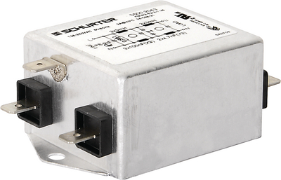

Se datablad i linken, de har en funksjon mht støy i motsetning til overspenningsvern.
