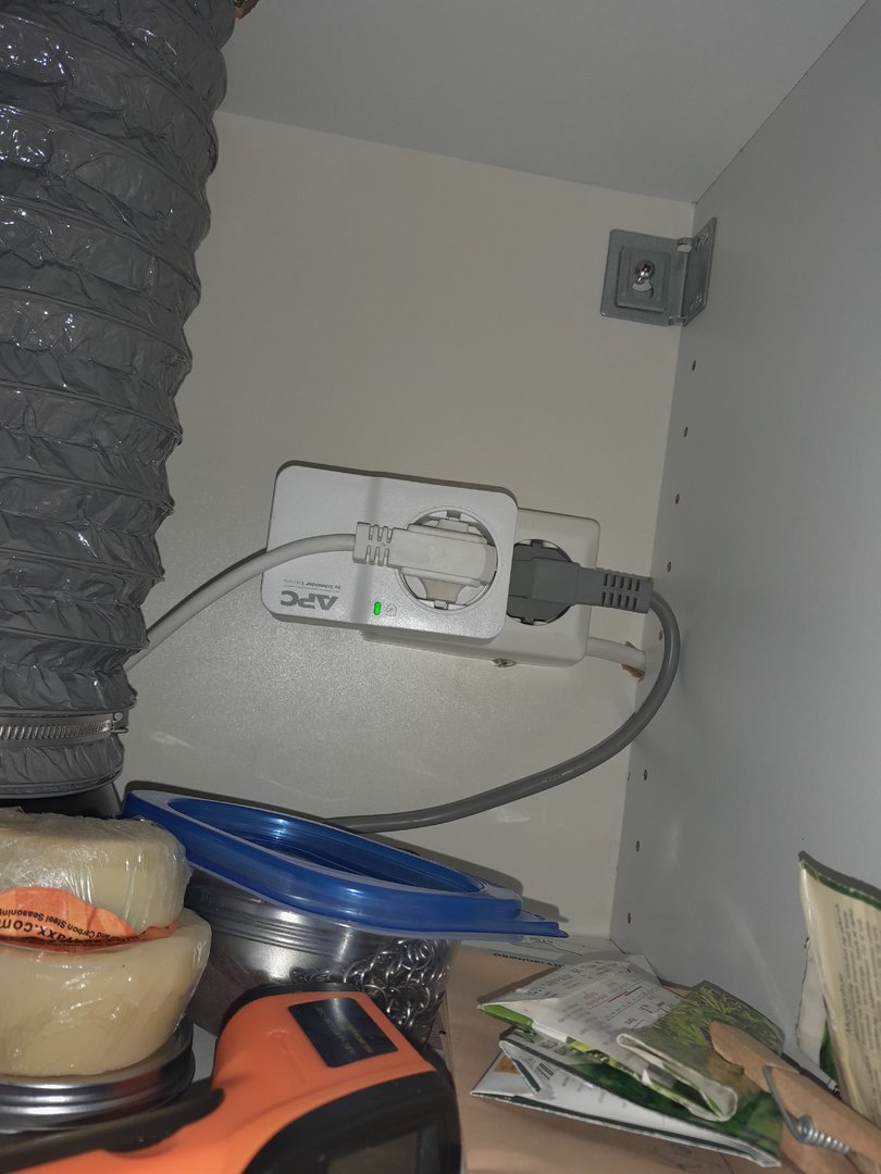

Da er overspenningsvernet på plass i ventilatorskapet sammen med IR-termometeret fra ebay (som jeg ikke klarer å stole på), frøposer, og ymse remedier til vedlikehold av karbonstålpanner.

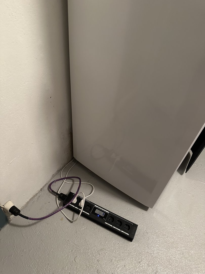

Kneppinga er ikke helt borte, men jeg tør antyde en betydelig demping selv om det alltid har variert en god del. Det er ikke plass til å snu filteret, men jeg har snudd kontakten i filteret. Kanskje det blir mer eller mindre effekt av det. Sliter dessverre med å trigge switching, så det blir sånn halvbevisst lytting etter start og stopp på pumpemotoren som ellers er veldig stille.
Jeg kjøpte to stykker med tanke om kanskje å montere en på veggvorta til RIAA, men det står veldig klart i bruksanvisningen at den ikke skal monteres i ujordet stikk. Noen tanker om det? Er det noe som kan skade tilkoblet utstyr vi snakke om? Eller er det betenkeligheter av typen ingen garanti for at finelektronikken overlever et lynnedslag?

Sånn for ordens skyld, hvor gammelt er kjøleskapet? Om det starter å dra på årene så kan det jo fort lønne seg å bytte ut det istedet for alle remedier irundt. :geek:
A
aardappeleter
Skapet er ikke gammelt i mitt gamle hode. Det er nok mer enn 5 år, siden jeg har slettet mailene med bestillingsbekreftelser, men ikke veldig mye mer. Det kan hende det blir byttet ut senere, men da fra kombiskap til ren kjøl (og frys i boden) fordi det er i trangeste laget for en som er alt for glad i mat....
Nå har det stått på en stund, og inntrykket er fortsatt at det har blitt mindre nivå på kneppene i anlegget. Jeg lever strengt tatt fint med situasjonen som nå, men nerds will be nerds..
