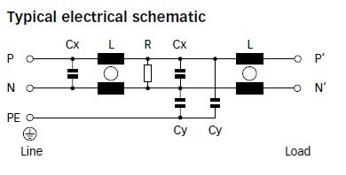

Jeg er forundret over at man behøver et eget filter foran en regenerator, og at dette har effekt. Man må jo anta at en seriøs regenerator har ett slikt filter innebygget siden brukerne av en slik per definisjon har problemer med spenningen.
Jeg er like forundret over at man trenger et eget nettfilter foran en moderne komponent, som jo i alle tilfeller har ett eget filter. Det er vell bare komponenter fra før EMC standardene kom (tidlig nittitall) som trenger ett separat nettfilter foran komponenten.
Med nettfilter mener jeg her ett typisk Scaffner filter med glattespoler, cy og cx kondensatorer og annen parallell impedans.

Jeg er forundret over at man behøver et eget filter foran en regenerator, og at dette har effekt. Man må jo anta at en seriøs strømgenerator har ett slikt filter innebygget siden brukerne av ett slikt filter per definisjon har problemer med nettspenningen.
Jeg har sett skrevet at enkelte regeneratorer sender ganske mye støy tilbake mot nettet. Et filter foran regeneratoren kan dermed være for å beskytte komponenter som er koblet direkte til nettet?

For å ta det siste først så støyer switchede strømforsyninger som ville faen, og den støyen forplanter seg tilbake på nettet. Se deg rundt i huset ditt, huset til naboen o.s.v og se hvor mange switchede strømforsyninger du ser! I tillegg har vi varmepumper og dimmere!
Da er du vel enig om at strømrensing trengs...eller?
Den optimale strømrensing er å bruke "Clean generator" slik vi gjorde på strømmen til data rommet på seismikkerene. Har faktisk vurdert dette flere ganger....
For den som kan elektro kan det bygges et knall DIY filter for 10k. Et 36A schaffner filter koster13-1400.- hos Elfa, da er en langt på vei. Jeg har en PS Audio P5 regenerator som koster ca.28000.-, men jeg har bedre virkning av mitt DYI filter til en mye lavere pris. Til å med regeneratoren har fordel å stå koblet etter DIY filteret....

Jeg er ikke enig i det, det avhenger blant annet av impedans på foranliggende nett og fordeling av last. Mest sannsynlig er det ikke noe problem.
Jeg kjenner ikke til seismikk men det er vanlig at strømkvaliteten er langt dårligere på båter og offshore installasjoner enn det er på land så det er jo forståelig at de har en form for prioritert forsyning til sensitivt utstyr.
28 tusen for en regenerator er for meg like absurd som å bruke det samme beløpet på en ethernet kabel, for 10-12 tusen får man en online ups på 3 kVA

Må nok dessverre si at jeg er sterkt uenig og jeg menerdu tar feil, feil og feil igjen.... 3 bom av 3 mulige....
Switchede strømforsyninger , drosler og dimmere støyer alltid slik at det vil påvirke lyden fra hifi anlegg. Dette er allment anerkjent, og noe jeg har fått målt.
Strømmen på båter er faktisk svært bra! Jeg hadde tidligere et godt headfi anlegg, og det spillte uten tvil best om bord!
Jeg har alltid fått høre fra "elekto spesialister" som jeg stoler på (I motsetning til en del som påstår dei er elektro utdannet her inne), at det er så mye støy fra pro-UPSer at dei er helt uegnet til f.eks hifi....
Hvor mye ren strøm er verdt er jo opp til hver enkelt å bedømme, men etter erfaringene jeg har hatt med DIY filterene så hadde jeg ikke gjort det kjøpet igjen, det skal jeg innrømme. Men den funker den og...
