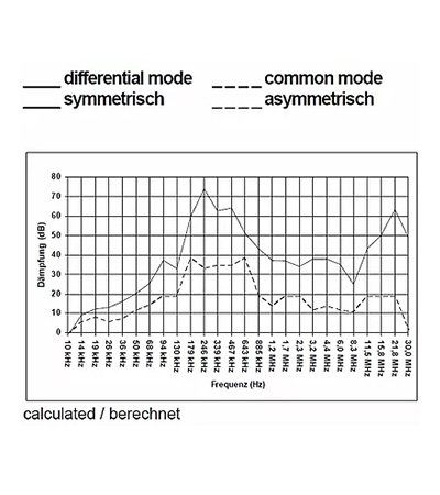

Nettstøy filtre (emc filtre)er alle bygd på samme lest som vist her
https://www.euphonia-audioforum.se/forums/index.php?/forums/topic/12160-det-smutsiga-nätet/#
De kan også kjøpes løst,priser fra under hundrelappen til nær 10 000kr pr stk.
