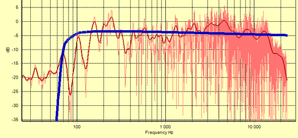

Men det er mange ting jeg enda ikke forstår. Som for eksempel hvorfor de låter helt annerledes med samme target kurve og samme simulert respons etter korreksjon som Accuton og SA. Denne targeten fungerer bra med de to referansene men låter helt feil med Seas coaxene:
Targeten ovenfor låter litt boksete og papp-aktig i bassen og komprimert i mellomtonen i forhold til Accuton. Dette høres kanskje verre ut enn det egentlig var. For det det høres ut som er en helt ok toveis men heller ikke mer. Men målsettingen var high end lyd med litt mindre bass og på litt lavere volum enn et stort system. Accuton-høyttaleren høres ut som den spiller 1/2 oktav dypere og betydelig renere og med mer autoritet og transparens og mikrodetaljeringskontroll hele veien oppover. Med samme target kurve. SA-høyttaleren hadde også betydelig mere pondus i bunnen. Men fra 200 Hz og opp så var prestasjonene ganske likeverdig med småtassene. Kanskje en liten pluss til småtassene rundt 2 kHz hvor SA ikke klarer å levere reneste vare. Men forventningene mine da jeg begynte på dette prosjektet var altså at denne Seas-baserte tassen skulle grisebanke SA 1550 fra 80 Hz til 20 kHz. Så dette var ikke helt på par med forventningene.
Så endret jeg delefrekvensen. Flyttet den fra 2k til 3,5k - og lekte mer med target - og ting ble vesentlig bedre. Ryddigere i presensområdet, hørtes det ut som. Men fortsatt ikke helt på plass der nede. Og fortsatt ikke den rette utklingingen som er så viktig for at det skal svinge skikkelig. Etter mye fram og tilbake så gikk jeg atter en gang stikk imot hva jeg vet fungerer, og lagde en target som gir en enorm belastning på elementet (første gangen var da jeg hevet xo fra 2 til 3,5k):
Denne targeten går dypere og har mere vekting mot de dypere oktaver enn den forrige. Dette er hva jeg normalt vil kalle en bønn om å få elementet til å knele, og komprimere i mellomtonen. Men gud bedre så stor forskjell det ble. Etter at denne kom på plass så fikk jeg problemer med å bestemme meg for hva som låt best av Accuton-høyttaleren og denne lille tassen. For nå svinger det! Etter dette så stilte jeg delefilteret tilbake til 3,5 kHz. Og nå var det vanskelig å høre forskjell på 2kHz og 3,5kHz deling med A/B testing.
