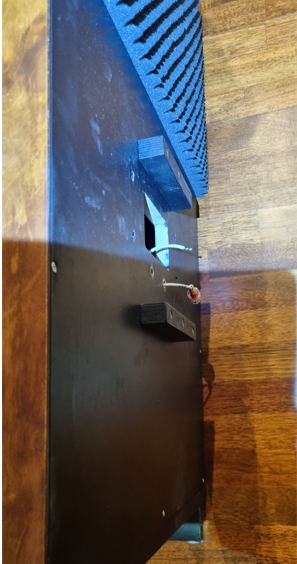

    Men etter å brukt Little Fwend her nå en stund er jeg ikke helt fornøyd.
    Virker som at den noen ganger henger seg opp, dytter arm / pickup ut igjen.
    På noen plater vil den rett og slett ikke, andre helt ok.
    Har funnet ut at det ikke lønner seg å la den stå nede over tid, da virker det som den henger seg opp.
    Andre som har samme erfaring / problem med denna ?
    Den må stå ganske langt inn / nære pivot pga armbasen på spilleren.
    Må egentlig flytte den enda nærmere pivot hvis jeg skal får brukt peripheral ring'en her.
    Kan jo kanskje være en årsak detta da..
    At den står for langt inn slik at armen ikke får kraft nok til å trigge utløseren.

    Kan gjøre det ja :)
    Men har ikke så mange muligheter på spilleren min.
    Må egentlig plassere den enda nærmere pivot punkt hvis jeg skal få benyttet peripheral ring.
    Men stort sett fungerer den greit, er som sagt på enkelte plater at utløsermekanismen ikke trigges.
    Er definitivt mer skånsom enn Q-UP selv om den kanskje trigges lettere ?
    Har dog ikke sammenliknet slik sett...

    Blei litt lei av at denne armløfteren av og til feilet så tok den av her om dagen.
    Tok så kontakt med Fwend om problemet og fikk noen tips / sjekkpunkter.
    Monterte den på igjen på nytt og ser nå ut til at den fungerer slik den skal nå.
    Vært i gjennom noen plater så langt og har trigget hver gang nå.
    Var nok montøren som var litt slurvete ser det ut til... :rolleyes:
    Så krysser fingrene her for at den nå funker slik den skal.
    So far so good :)

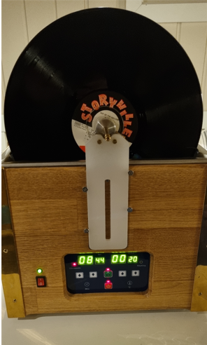

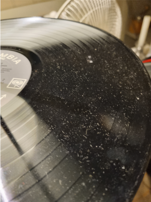

    Men har først vært gjennom en runde i platevaskeren.
    Har hatt den en stund så var i gang med å vaske gjennom en del plater her og kjørte i gjennom de siste nyinnkjøpte i tillegg her.
    Egentlig ganske så forunderlig hvor støvete helt nye plater egentlig er....

    Har nå etter justeringen vært gjennom relativt mange plater gjennom helga samt uka her uten at LittleFwend har hikka en eneste gang.
    Så vil herved friskmelde den.
    Men den hersens montøren, han skal få høre det....
    Makan !! 🤪

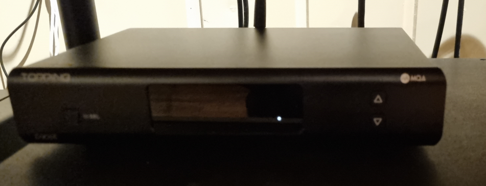

    Personlig så synes jeg lydbildet er større / bredere enn på Hegel HD12.
    Også bedre dynamikk, mer oppløst, mer detaljer kommer frem.
    Men har dessverre ikke fått kjørt noen A-B test da den gamle bluesound noden kun har en digital utgang.
    Så kan jo være innbilning, men tror nå ikke det.. :)

    Bruker også MQA dekoderen via DAC'en nå. Hegel har ikke støtte for dette.
    Og jada, vet det er mange meninger om MQA der ute :)
    Men personlig så synes jeg det låter bra.
    Så får nå andre slik sett mene hva de vil.
    Det funker her ;)

    Etter å fått hørt noe mer her så er nok Topping D90SE et par hakk opp fra Hegel HD12.
    Mer detaljer kommer frem, mer kontant i bunn og større lydbilde.
    Men den har litt høyere gain enn HD12 da jeg satte den opp som ren DAC og da er det ikke mulig å justere ned volumet.
    Samme så måtte jeg sette fixed volume på bluesound noden for å kunne benytte MQA dekoderen i dac'en.
    Så kan jo bli litt "lurt" her men vil nok ikke gi de forskjellene jeg hører åkkesom.
    Så må så langt si meg fornøyd :)

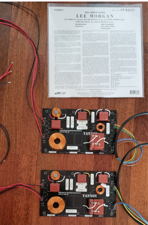

    Da blei det et "prosjekt" her.
    Nye delefiltre til horna....
    Ikke akkurat de minste for å se det slik.
    2 stk omtrent like store som en lp plate :)

    En del plunder og heft med å få av eksisterende kabler fra terminalene.
    Men etter hvert fikk man de nå ut..
    stingsilda
    12.12.2008
    2.532
    4.382
    Lillehammer
    Fikk skrudd fast filtrene.
    Har vært litt usikker på plasseringen her men landa nå til slutt her.
    Kanskje ikke så pent å ha åpne filtre slik, så får se om jeg får laget et lokk eller noe slikt å ha over.
    Vurderte å ha de bak men usikker på om man får det tett nok rundt kablingen inn i hornet.
    Er et ganske stor trykk inni der, merka det når filtrene til HPD385 var skrudd fast der.
    Blir å lukke åpningen der hvor de forrige filtrene stod.

    Selv om det klør i fingra her så tar jeg en pause.
    Gjenstår å lodde på tilkoblingene samt montere elementene.
    Blir spennende å høre.
    Håper nå man ikke får lang nese her....

    Bare ikke nesa blir så lang at man svir den når man lodder 😊
    Johan-Kr
    Nei du kan så si :)
    Ikke optimale forhold å lodde under her men men....
    Men apropos lodding, spørs om loddebolten er litt for svak her, redd det blir kaldlodding på terinalene.
    Har lodda en, men ikke fornøyd.
    Spørs om man må investere i en litt kraftigere.....
