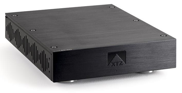

Har en i et av oppsettene. Veldig bra. Har i tillegg "auto on" og volumpot på baksiden som gjør at du kan tilpasse utgangsnivå dersom du bare skal kjøre til bass.
Det er vel stort sett i toppen disse ampene kan skilles fra mer kostbare versjoner, eller? Synd at den ikke kan brokobles.

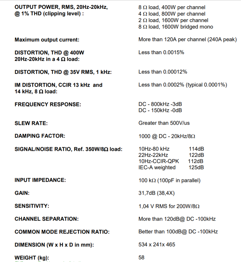

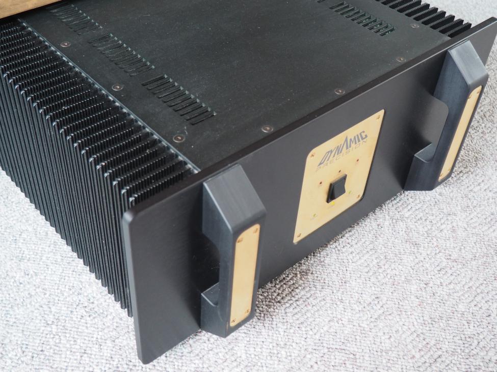

Har du prøvet noe fra Dynamic Precision? Litt elsk og hat rundt dette merke
Denne gamle traver hadde nok fått i gang 15"ern men en A1 S EBW er nok bedre lydmessig

Jeg hadde en DP A1 i huset og den bråkte så jævli fra trafoen.

Bør ikke være slik. Har tre stykker og plages ikke spesielt. Den ene har til og med vifte som jeg har temmet ganske bra. Kanskje jeg ikke er så var på akkurat dette.

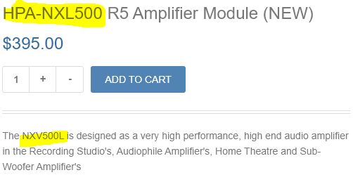

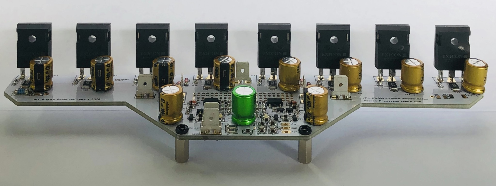

Ligger en
Holton NXV 500L
på torget nå.

Spørg om den har Double Die eller single Die Exicons. Hvis Single så anbefaler jeg en anden forstærker. 300 er faktisk bedre.
Drossel
05.05.2012
11.147
3.790
Ser han bare har NXL 800 med double die nu 😱
