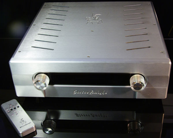

noen som kjenner til denne?
har den gain swicth for 0/6 db som mange tvc'er har?
har ikke funnet noe info, og stereoknight er jo long gone.
på bildene jeg har funnet på nett, ser jeg at den eldre versjonene har gain switch.
men på den siste versjonen (med fjernkontroll) før butikken stengte, kan jeg ikke se en slik switch.
det ligger en på børsen nå, som har irritert meg en stund, så jeg vurderer å hente den hjem for å se om den kan brukes til noe nyttig.
men selgeren har heller ikke funnet en gain switch på chassiset.
kanskje det ligger en på innsiden?

Jeg har den aktive varianten, har ikke sett noen switch inni. Det er en god pre må jeg si

har hatt mange tvc'er før, så jeg kjenner styrker og svakheter og har klare formeninger om hva jeg kan bruke den til.
jeg trenger en mulighet til å switche mellom 0 og 6 db.
ser ikke ut som den modellen som ligger på børsen har denne muligheten.
ikke mye hjelp å få fra james zhang i usa og mr fang i kina (de to som i sin tid sto bak stereoknight).
førstnevnte er ute av bransjen og svarer ikke på mail, mens sistnevnte helst vil ha deg til å kjøpe de nye greiene hans (audio music).
nå er det jo begrenset hvor mye som kan gå i stykker i en tvc preamp, men folk som sitter på annet stereoknight-utstyr kan se langt etter hjelp dersom trøbbel skulle oppstå.

Ser ut til at den testet på dagogo, og der sier man:
James subsequently sent his two upscale preamps for review, the Reference Silverstone-B&R and his Magnetic Enigma-1.0R. The Silverstone B&R is a remote-controlled version of the little Silverstone-Balance, but with a few extra taps on the transformers to allow a few more dB of gain.
