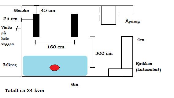

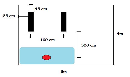

Nedenfor har jeg laget en skisse av lytterommet.
Det er middels godt dempet (parkett på gulv, 2 gipsvegger, 2 betongvegger, men endel store "runde" møbler i stoff + stort tykt gulvteppe + mange bilder på veggene).

Her kan du nok hente noe. En symmetrisk plassering av høyttalerne i rommet vil kunne hjelpe, f.eks.
Kan du ta med plassering av vinduer (inkl. brystningshøyde) og dører på tegningen, samt ta med alle mål?

Jeg sitter kun og knoter i Paint, så fullstendig detaljert tegning med alle mål vil nok ta noe tid. Jeg har lagt til åpninger og vinduer (venstre vegg er ett eneste stort vindu).
Jeg har en liten leilighet på ca 60 kvm totalt, så jeg har ikke noe dedikert lytterom i den forstand. Stuen som er avbildet er med åpen kjøkkenløsning og fungere også som spiseplass etc. Jeg har kun mulighet til mindre justeringer når det gjelder plassering av anlegget.

På tegningen så ser det ut som om du kan flytte høytalerne litt mot høyre og kanskje flytte sofaen samtidig og sette en lampe eller et bord i hjørnet på venstre side av sofaen. Dempe matrialer er å få kjøpt i spesielle steder på nettet. Det er bare å søke. Dessuten anbefaler jeg teppe foran høyttalerne for å unngå for mye refleksjon fra gulvet. Høyttalervalget ditt er veldig smart. Gratulerer. ;D Jeg har hatt slike en gang før.

Du bør ha mer avstand mellom høyttalerne, men det er kanskje vanskelig utifra plassering i rommet ellers?
