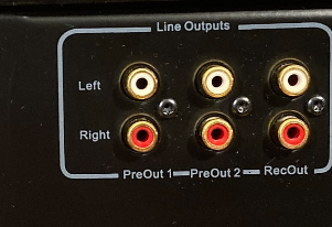

Hey!
Føler dette er et spørsmål ala en tosk.
For jeg klarer faktisk ikke å finne ut hvordan jeg skal koble inn en sub i forsterkeren min.!
Rettelse, hva slags kabel jeg skal bruke.. (nei ikke et spørsmål om merke, farge eller smak)
Men som følger:
Hegel H200 og XTZ W10.16.
Begge har "pre out/inn" fordelt på rød/hvit, altså to utganger/innganger..
Bruker man da y ledd i hver ende med en rca kabel imellom.
Eller bruker man 2 rca kabler i mellom?
Ja, jeg har lest manualen og er fortsatt like blank.
Hegel:
Xtz:

Vanlig stereo RCA fra PreOut 1 eller 2 til Line In på sub....?
Det er i alle fall slik mine subber er koblet opp.

Venstre og høyre fra pre out 2 til venstre og høyre på sub?
Evt kan den kables fra poweramp til speaker in parallelt med høyttalere.

Du trenger kun et sett billige høyttaler kabler som du kobler til forsterkerens høyttaler terminaler til subbens Speaker Inn terminaler, ferdig.

Neimen så greit :)
Aldri kjørt stereo og sub tidligere, så var litt nytt for meg ift til reciver og sub.
Takk for svar :D
