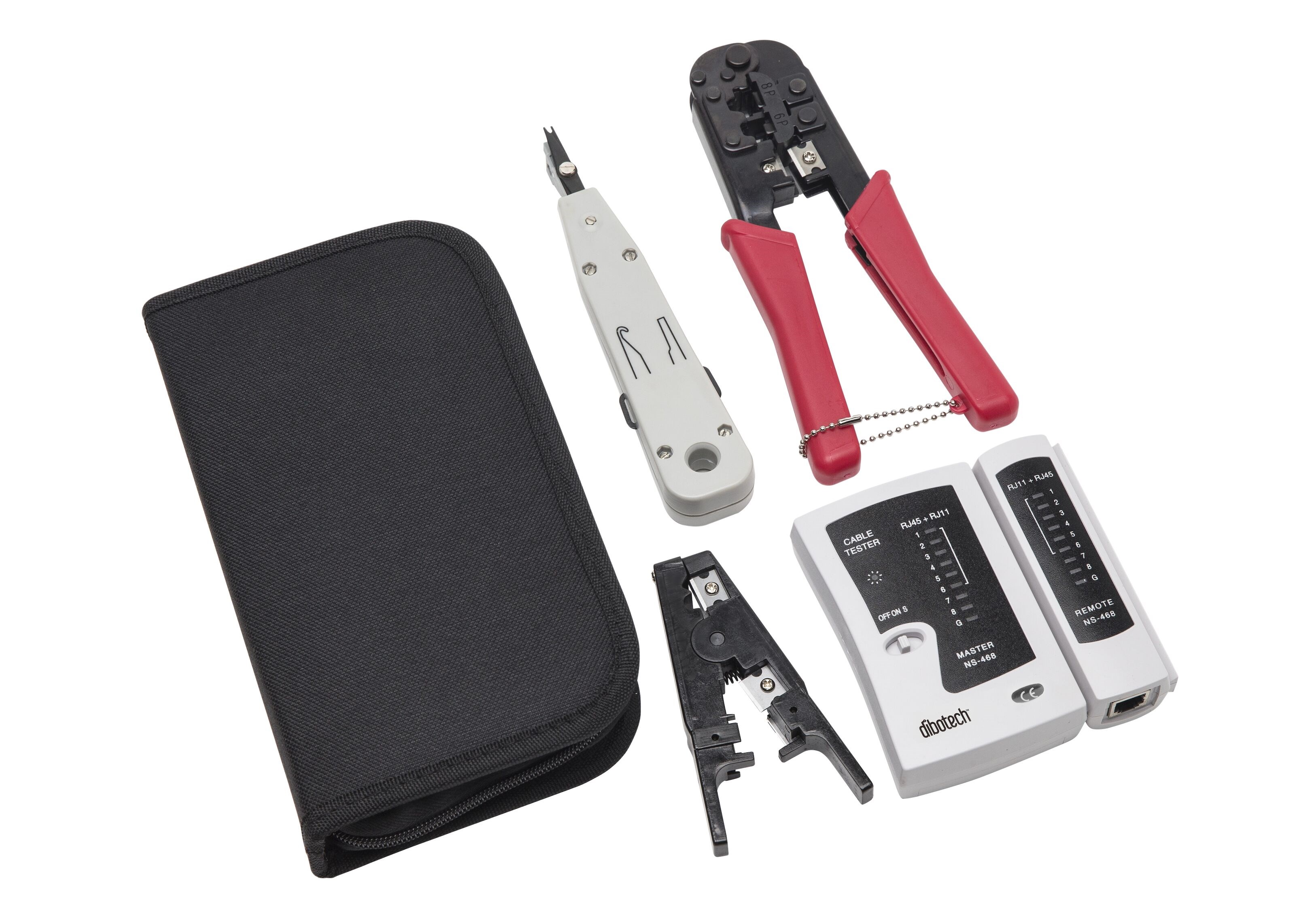

Elektriker har ikke terminert datakabelen som ligger i dataskapet, og firmaet som installerte anlegget er nå lagt ned. Kan jeg terminere dette selv, f.eks. med å kjøpe kontaktene nedenfor?
Er det noe spesielt å tenke på/spesialverktøy og hvordan finner jeg hvilken kabel som skal stå hvor?

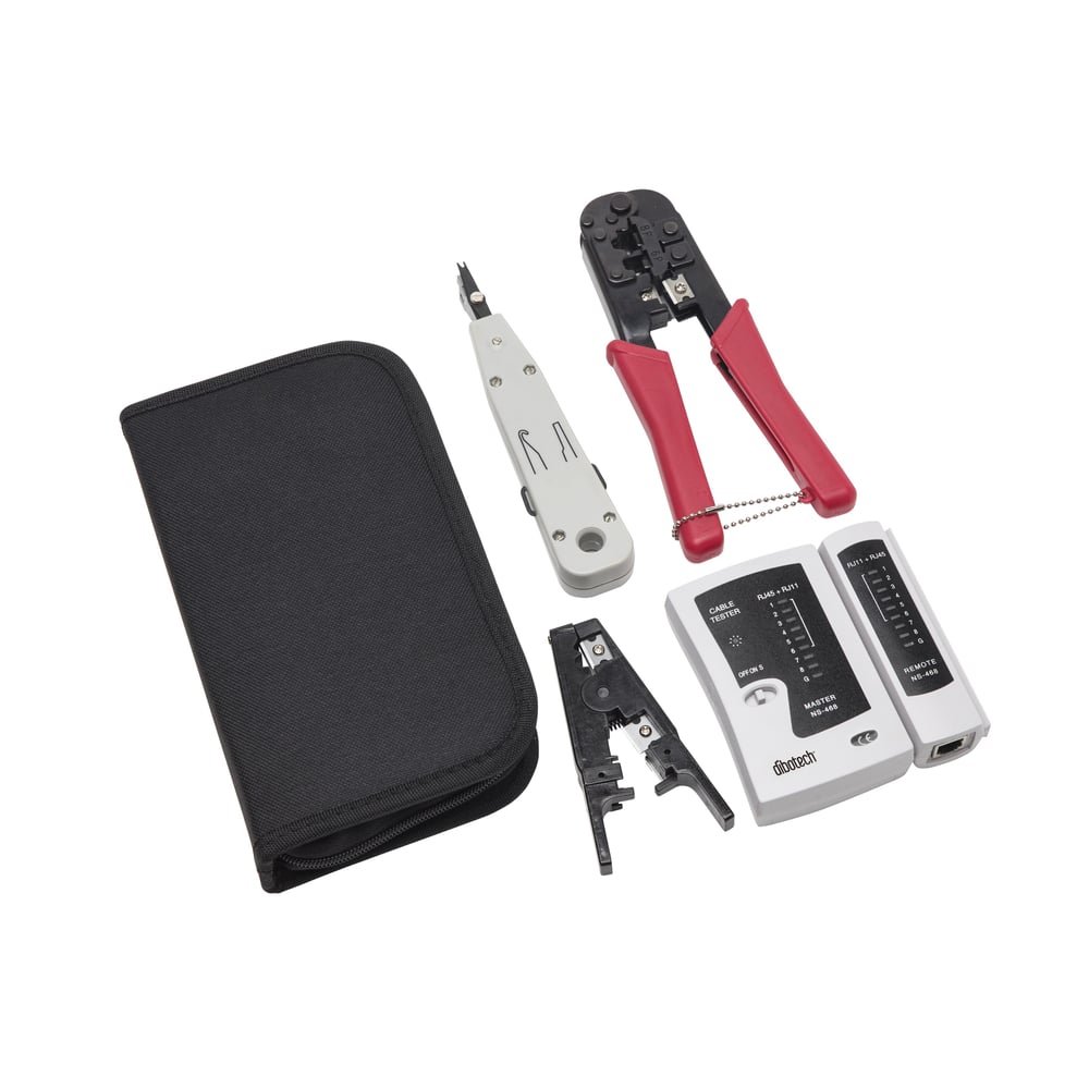

forøvrig veldig enkelt å terminere selv
men vil anbefale å kjøpe termineringssett
ang hvilken kabel som skal hvor så kan du bruke denne:

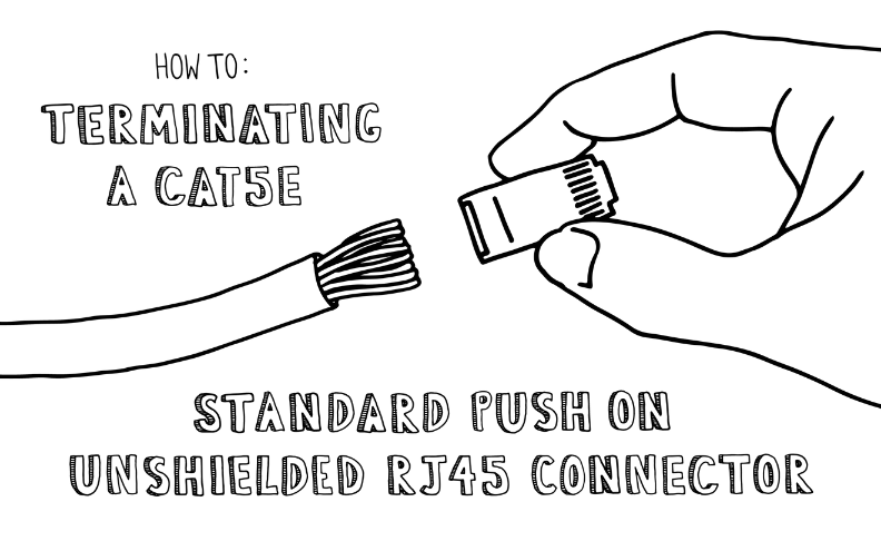

Ser at noen kontakter er skjermet og noen er uskjermet. Hva bør velges?
ragwo
Sigbergianer
02.05.2007
9.376
27.536
Isødet
46
Hvis kabelen er uskjermet, kjør uskjermede kontakter.
Einstein
05.12.2014
1.976
5.453
Tromsø
Ok, hvordan ser jeg om kabelen er skjermet, eller ei?
34.221
34.435
Skjermede kabler har folie innenfor kappen. Bildet du viser ser ikke skjermet ut.
