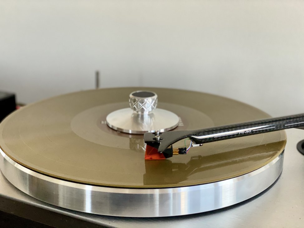

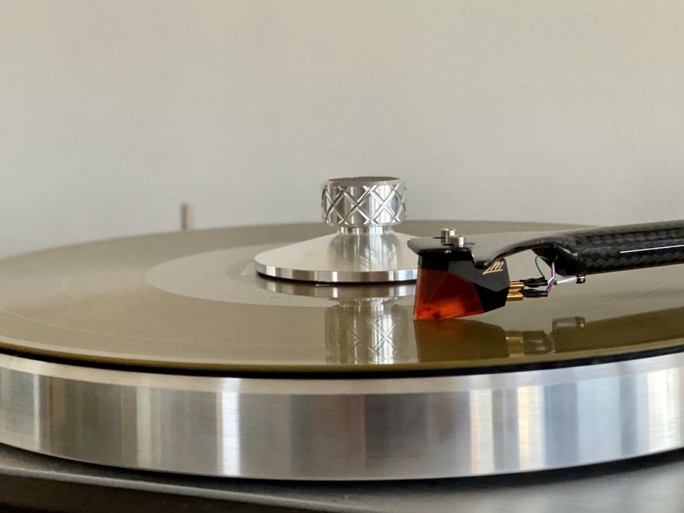

    Feiljustert pickup?
    Siden alt kan diskuteres...
    Jeg er en relativt fersk vinylfan. Er på min fjerde spiller siden jeg startet for litt over et år siden. Denne gangen føler jeg at jeg har truffet den spilleren jeg vil ha en god stund - en Pro-Ject The Classic.
    I går gjorde jeg noe jeg aldri har gjort før, jeg byttet pickup fra den medfølgende Ortofon Silver til Ortofon Bronze. Jeg brukte Pro-Jects medfølgende protraktor og justerte stifttrykk. Ellers gjorde jeg ikke noen justeringer.
    I dag, da jeg hørte på en plate som jeg kjenner godt, ble jeg usikker på om jeg kan ha gjort noe feil. Platen starter med noen takter med bare trommer, og deretter kommer fullt komp med fremtredende gitarer. Det som skjedde var at jeg kunne høre en fjern versjon av gitarene før de egentlig kom inn, altså under trommeintroen. Kan dette være tegn på en feiljustert pickup, og hva bør jeg i så fall justere? Eller er det rett og slett plata? Jeg har ikke hørt liknende på andre plater.
    Jeg synes også at jeg hører mer støy mellom sporene med denne pickupen.
    Tilleggsinfo: På den fabrikkmonterte pickupen var det en mellomromsskive mellom pickup og arm. Jeg satte dette på den nye pickupen også, da de er helt like fysisk. Lurt eller ikke lurt? Når skal man egentlig bruke en slik mellomromsskive?
    For illustrasjonens skyld, et par bilder av herligheten:

    Det er forholdsvis normalt med et svakt «pre/post ekko» på platene, det skyldes at signalet i rillene før og etter smitter over. Det er en feil i graveringen (ev i pressingen) av platene som ikke har noe med innstillingen av PU. Det blir gjerne mer framtrendene med «finere» PU og lavere støynivå.

    Jeg vil tro at dette er på plata.
    At det ikke har noe med din montering av ny pick up å gjøre,
    men at du kanskje hører det bedre med en bedre pick-up, evt hører bedre etter nå som du ville høre hvordan det nye låt.
    Det hender seg at slikt forekommer på innspillinger og fenomenet kalles "pre ekko" eller pre-echo.
    Det står om dette på nettet flere steder.
    Fra Steve Hoffman forum:
    What you are hearing is one of two things. First could be print-through from the tape. The other cause is thin grooves that have some information from the other side of the groove pushing through.
    Det kan altså være tapen som er årsak hvis det er en analoginnspilling.
    Et eksempel på dette er Shelby Lynne låta "Just a Little Lovin".
    Her hører man tydelig pre-ekko fra innspillingsbånd både på vinyl og CD.
    Hvilke plate er du hører dette på? Tittel?
    Skiva som er i mellom har den funksjonen at nåla får riktig vinkel på plata under avspilling, såkalt VTA.
    (Vertical tracking angle) Når armen ikke kan flyttes opp eller ned,bruker man i stede mellomlegg-skiver.
    Avanserte armer har VTA justering "on the Fly",-altså justering av armen /nåla i rilla mens man lytter.

    Takker så meget, KJ og bluesbreaker, for kjappe og oppklarende svar! Jeg har jo vært borti pre-ekko på bånd før. Det er bare så fryktelig lenge siden jeg drev med innspillinger på analogtape at jeg hadde glemt det :) Og dessuten slo det meg ikke at vinyl kunne ha samme problemet.
    Plata det er snakk om er «Good Light» med Drew Holcomb & The Neighbors (https://tidal.com/album/34296223). Anbefales!
    Angående mellomlagsskiva, så mener jeg å ha lest meg til at armen på The Classic har mulighet for justering av VTA. Dermed litt rart at den har skive montert fra fabrikken.
