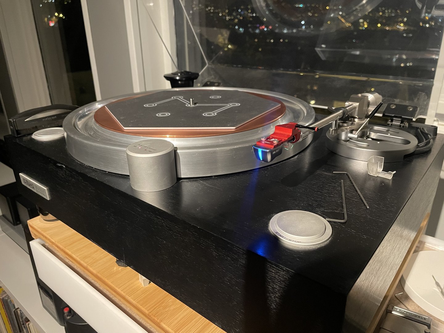

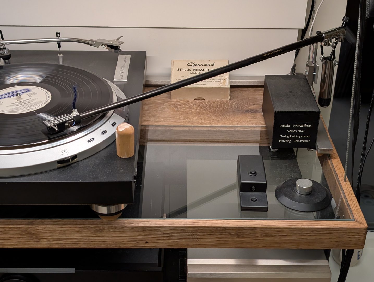

    Første tema på dagsorden er førnevnte tonearm, som jeg ydmykt kaller «2x12’’ ekte KISS».
    Det hele startet med at jeg leste en ganske lang artikkel om Yamahas nye flaggskip-spiller GT5000
    Store deler av teksten omhandlet hvor mye tid som hadde gått med til å lytte seg fram til, hva som var viktig i arbeidsbetingelsene for pickup’en. Essensen i korte trekk var, at sporingsvinkelfeil hadde til dels ingen negativ påvirkning på lyden, mens dårlig håndtering av skating på offset armer hadde stor innvirkning på oppfattet lydgjengivelse. Dermed havnet de på snaut 8 tommer og ingen offset på headshell. Det skal de ha, det krever jaggu baller å utfordre tenkingen til gamle gubber som oss :giggle:. Jeg har alltid hatt stor tiltro til det som kommer ut fra denne japanske instrument- og elektronikk-produsent, og da mine egne ører ikke er 20 år lengre, var det liksom ikke noe vits i å betvile hva gullører på den andre siden av kloden kommer fram til. Her er resultatet av trådstarters første utkast til privat high-end anno 2023:
    Dette Reodor Felgen mikk-makk spilte hinsides det man skulle tro var mulig, og sporet feilfritt på en voblete og usentrert LP (har boret nytt hull ved siden av det originale) jeg bruker som testplate for moro skyld.
    Min egen stereo-reol tillater ca 60cm arm, derav 2x12'' i navnet, mens KISS suffiks'en henspiller på det åpenlyse ekstremt simple konsept. Intet lager, ingen antiskate, og ingen bevegelige deler, bortsett fra selve armen.
    Nå roper fruen at det er kaffe. fortsettelse følger.

    For en mannsalder siden hadde jeg en Micro Seiki med en Mørch UP4 arm. Det hele spilte utmerket, men herre min jemini for et helvete å både innstille og betjene den armen. Man skulle tro jeg hadde fått avsmak for unipivot systemet, men MK1 utgaven av 2x12'' ekte KISS, viste at når det gjøres langt nok, uten offset og med loddet hengende langt nok ned, så er dette konsept helt rolig og stabilt.
    Jeg hadde tidlig bestemt meg for at min Denon 103R skulle stå for avtastingen. Kjent for å funke bra i tunge armer, og konisk diamant gjorde utslaget. I tillegg er det en pickup jeg både liker og kjenner godt, som er fint når man skal begynne å sammenligne. Jeg var også ganske bestemt på at når jeg skulle gjøre den "endelige" versjonen, så skulle den bestå av deler man får kjøpt på Jula og Biltema.
    Kontravekten var viktig. Tidlige prøver viste at jeg kunne få opphenget ganske tett på pivot'en og samtidig få til en enkel innstilling for vektjustering.

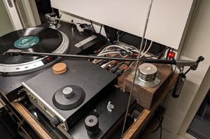

    Endte opp med en gammel golfkølle, en eikebit på 10cm, to kroma rørdeler fra Biltema, blylodd fra skittfiske.no som ble hamret flate for å passe i cigaretuiet, og litt smågodt fra eBay. En carbide scriber til 30 kroner og noen skruer og led i M3. Kabelføring fra en HDMI kabel, som jeg for øvrig anbefaler generelt til armkabel, og et Sony headshell.
    Slik ser det ut i dag:
    Dette er MK2 utgaven. Jeg bruker uhorvelig lang tid til å tenke igjennom løsninger før jeg går i gang. Da skjer ting ikke med en gang, men har ofte en tendens til å fungere når jeg setter i gang. Og som jeg sa i en annen tråd, så er dette naturligvis verdens beste tonearm :giggle: .

    Takk for linkene Morten og Per. Mine sønner har etterlatt seg et særs rikholdig utvalg av golfkøller som ikke kommer i bruk igjen. Om det er nevneverdig forskjell i rigiditeten på sånne, skal jeg ikke ha noen mening om, men jeg blir ofte litt paff når jeg ser prisene på slikt. Jeg er i gjenbruksmodus, og sparer både samfunnet og min egen lommebok på denne måten;). Synes også det er artig hvis andre er i armbyggehumør, at ting kan gjøres uten at det koster så mye annet enn timer.
    Jeg trakk ledningene i røret, og spraya inn byggskum i enden. Ingen løse ender (no pun intended) og ingen "ringing" i armen etterpå. Vektøkning 1,5 gram.

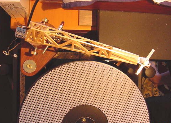

    Veldig stilig! 👏👏
    Smart med skaftet fra en golfkølle.
    Nå vet jeg jo ikke stivheten på det skaftet du har brukt, men går du videre med idéen, ville jeg nok
    gått for et så stivt skaft som du kan få tak i.

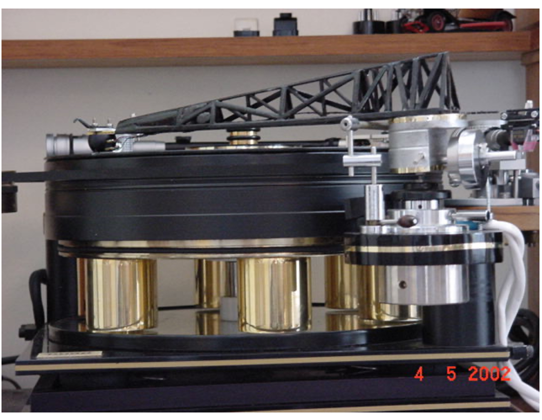

    Liker tankegang og gjennomføring Steen. Hvis det blir en mk3 kan kanskje en horisontal unipivot ala supatrac Blackbird være spennende å prøve? Lavt omdreiningspunkt vil hjelpe på stabilitet, spesielt på ujevne plater der det blir mye vertikale bevegelser. Det er en lang tråd om diy varianter her https://www.lencoheaven.net/forum/index.php?topic=38314.0
    Steen
    06.02.2005
    1.542
    2.564
    Den Korf-bloggen var en omfattende sak. Helt sikkert mye å hente der, men det ligger jo en latent fare for å bli neurotiker før man er halvveiso_O. Som alle andre semi-oppegående innbyggere i den vestlige verden, er også jeg glad i bekreftelse av egne betraktninger, og de ting StianG omtaler ang. hans GT2000 spiller, bygger opp om egne erfaringer rundt min nye arm. Var aktiv med i flere år på DIY-forumet i "utviklingen" av det som skulle bli til Reed 5A armen (don't get me started), men etterhvert ble også den befengt med alt for mange bevegelige deler for å få den til å funke på amatørbasis. Jeg tror at "vinnerkonseptet" i 2x12" er nettopp det, at det ikke er noe stasj som skal interagere.

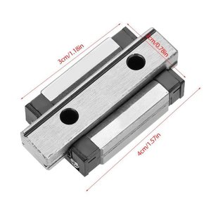

    Kan vel innrømme at jeg aldri tenkte at manglende stivhet kunne komme til å by på problemer på 60cm. Var mer opptatt av lav vekt og dreping av resonanser. I hodet mitt er det vesensforskjell på å svinge et driverjern, og det som en nålefane klarer å omsette til bevegelsesenergi. Derimot var det artig å henge opp et carbonrør med og uten byggeskum, og slå på de med en stikke. Det ene var som et instrument, det andre helt dødt 👍.
    Det jeg kanskje kunne finne på å endre var forskyvningspatentet på kontravekten. Noe slikt som dette kunne se litt mer proft ut:
    i enda litt mindre utgave kanskje?
    Steen
    duc916
    21.09.2005
    3.443
    3.721
    Vestfold
    Ca hvor tung motvekt trenger du ?
    En slik CNC freseglider veier vel en del (?)
    Steen
    06.02.2005
    1.542
    2.564
    den som er i bruk nå ligger på snaut 300g. Kunne godt tenkt meg å få hengepunktet enda tettere på pivot'en, ved å øke loddet til 350-ish gram. Akkurat nå er jeg godt fornøyd og bruker fritiden på spilling. Neste prosjekt er plint til min EDS-1000. Det er den som egentlig er tiltenkt langarmen.

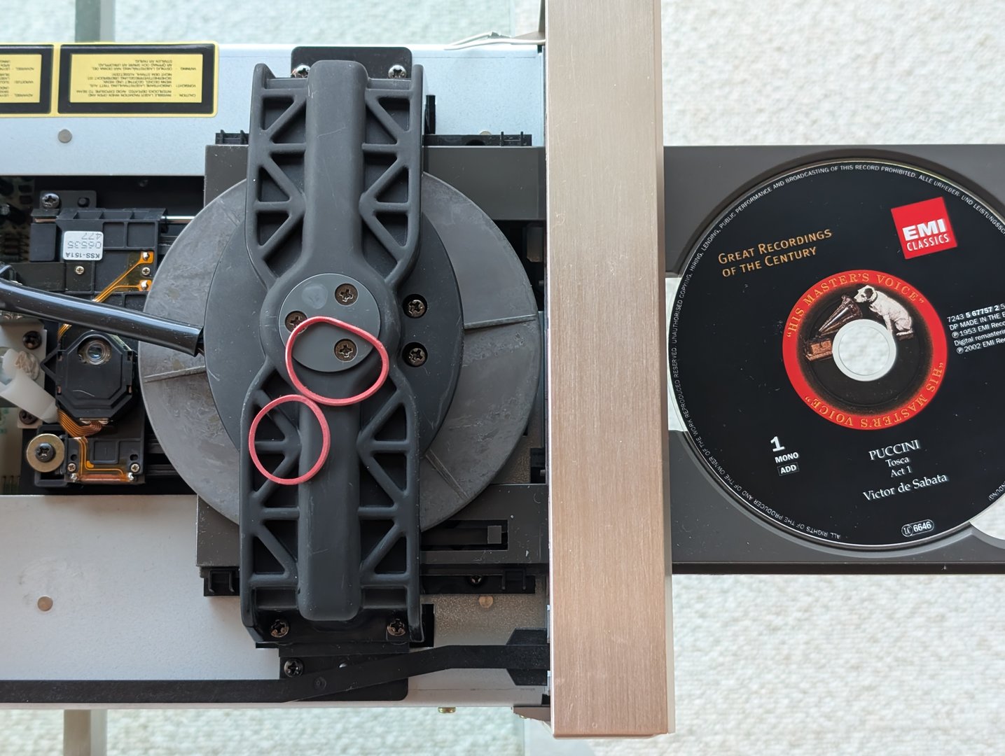

    Har kjøpt julegave til meg sjøl. Var egentlig på jakt etter en Hi-Jack, men de prises i disse dager til over 4000 kroner på bay'en. Da ble det en Decca/Dexter i stedet. Takk til jorved her på sentralen.

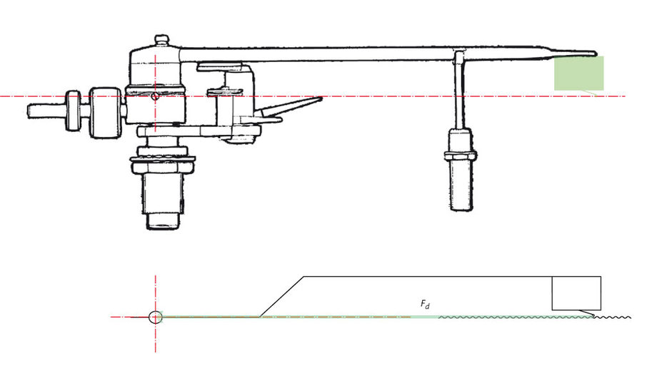

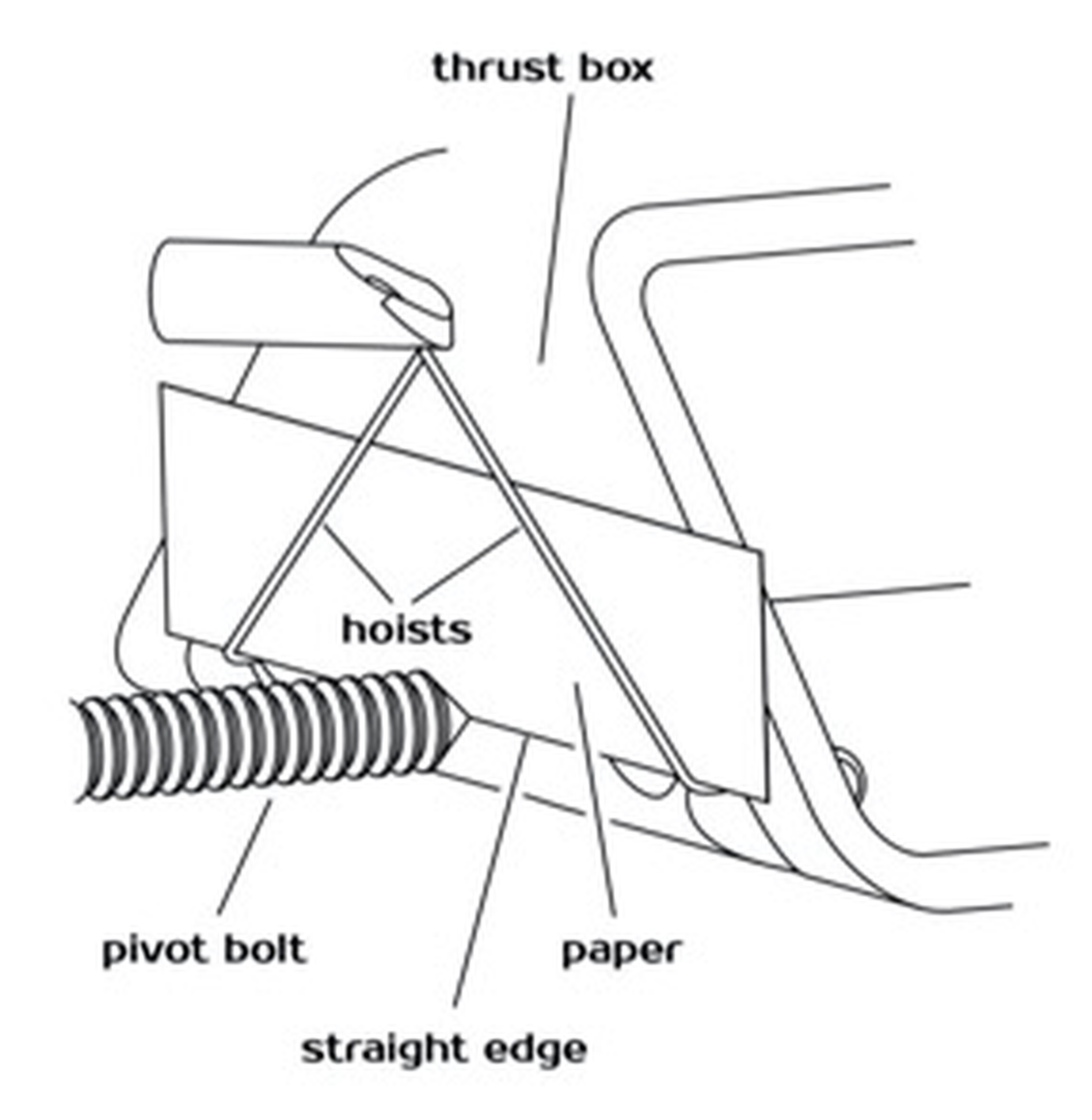

    :giggle: Fint du tegner den teoretisk flotte/korrekte UP4 armen Valentino, men den er et knakende godt eksempel på at form ikke følger funksjon. Umiddelbart tror jeg ikke jeg har hatt en verre arm å betjene, og det var egentlig dens misfunksjon? som gjorde at jeg ville få til en unipivot som faktisk funka. Eureka!
    Steen
    34.307
    34.629
    Lånt tegning fra Korf.
    Jeg har ikke sjekket om Korf har puttet sine egne sære vertikallagre i vinylhøyde.
    Min egen Bokrand har lagrene á la Ortofon, selvfølgelig. Ikke er de vinklet med offset heller.

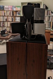

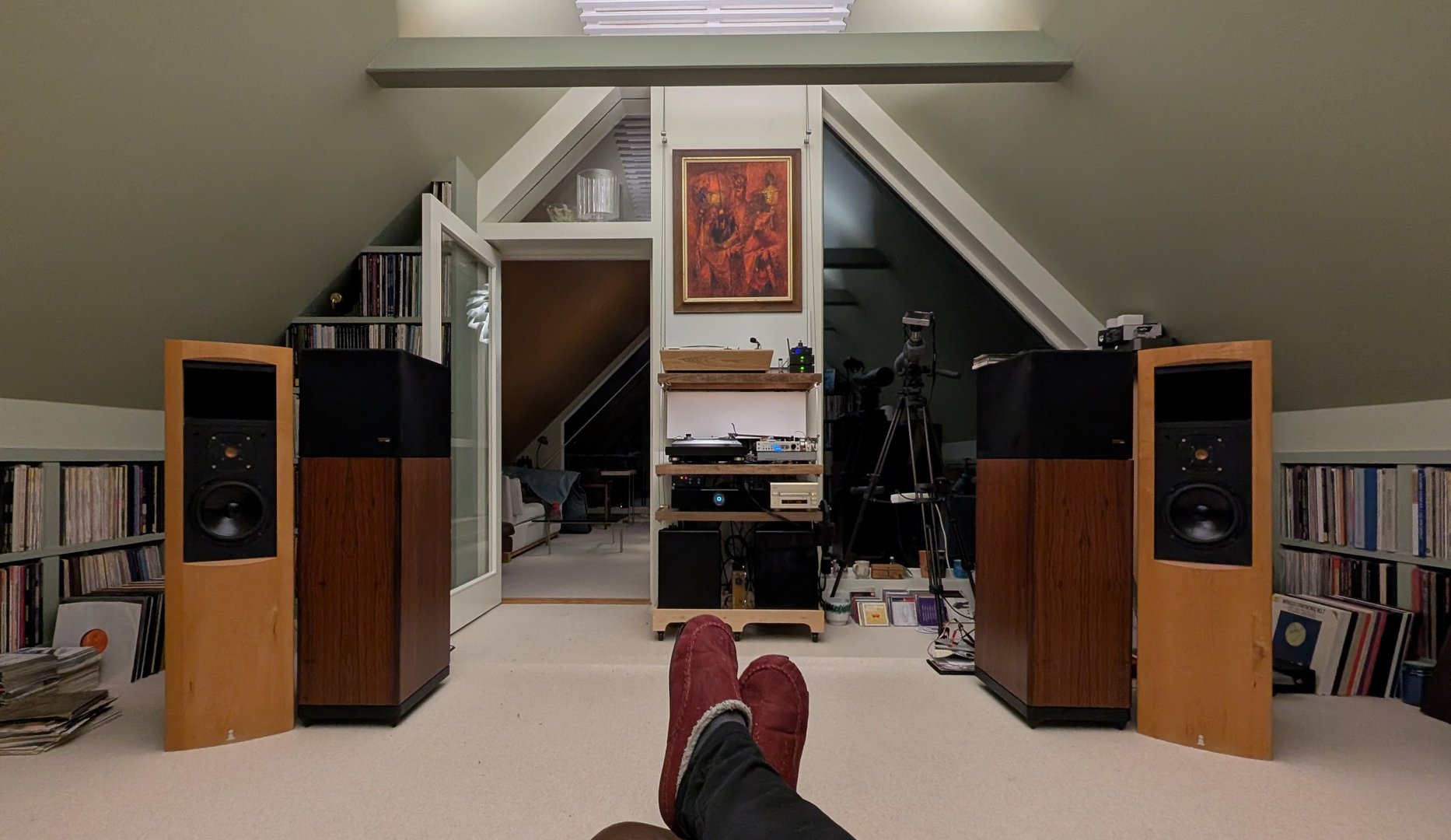

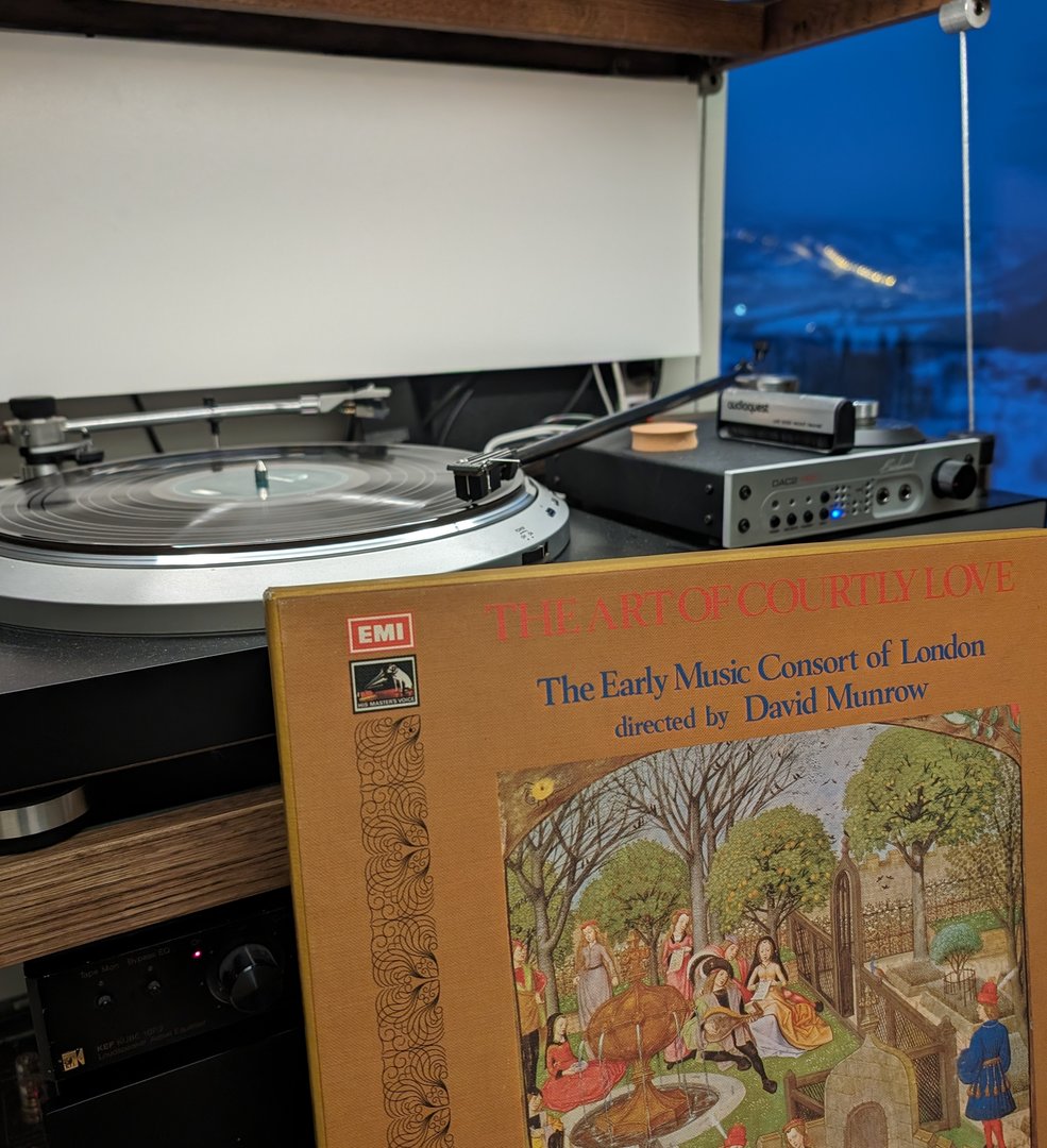

    Litt tidligmusikk før dusj og enda fler folk i huset. Helt tyst vinyl og gode stemmer, men stereoperspektivet er ikke godt nok utnyttet. Litt for mye aktivitet senter-stage.
