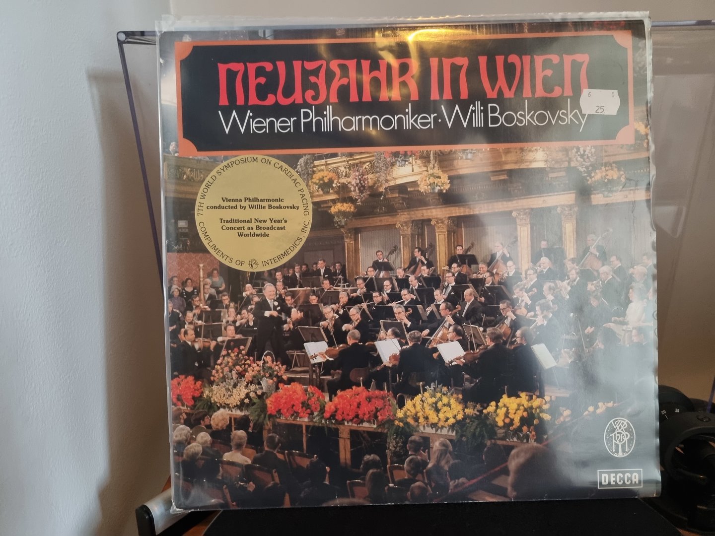

Eksempel 1 - Middels støy
DECCA 1972
Middels støy

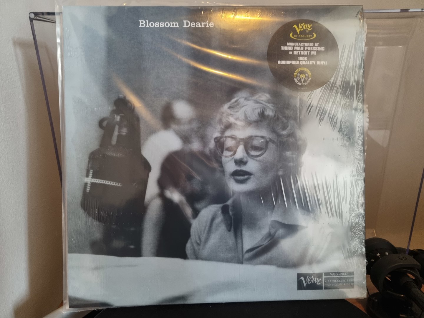

Eksempel 2 - Mye støy
Nylig utgitt Verve 180-gr vinyl (helt ny)
Kraftig støy

Hvis du ikke har støy med PU løftet, er det ikke noe galt med kabling eller jording. Jeg leste nettopp en kommentar - husker ikke hvor, om sterkt varierende kvalitet på nye 180g plater, hvor bl.a. støy ble kommentert. Hvis det varierer mye fra plate til plate ligger det nok mye der... Slitt PU / nål burde ikke gi særlig støy mellom låtene, men heller økt forvrenging.... hva har du av rensebørster etc for plater??

Ang. den du kaller "middels støy", kan man se, at du har kjøpt den brukt (25,-)
Da har du ingen peiling på, hvilken plog som har slitt platen før deg.
