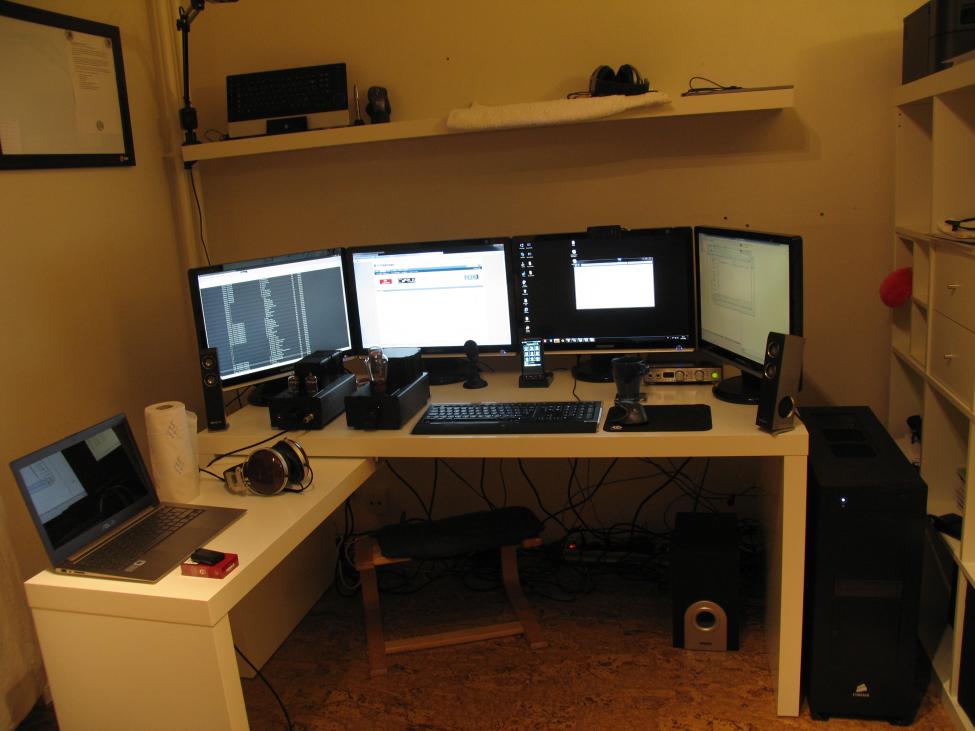

Et bilde som viser hvordan det står fysisk
WA6-SE (den sorte hodetelefonforsterkeren på venstre side i bildet) er koblet til Grace Design m903 (høyre side i bildet) via phonokabler. Disse er trukket bak skjermene.
Problemer med støy i hodetelefoner pga elektrisk støy fra PC/elektriske komponenter
Som det kan ses på bildet, så er det mange elektroniske komponenter som kan medvirke til støy. Du har kanskje opplevd den lave, men høyfrekvente skrikingen ved tilkobling av hodetelefoner til PC? Frekvensen på støyet kan også endre seg f.eks. når man åpner og lukker vinduer i Windows.
Vel, dette ble plutselig et problem jeg fikk da jeg koblet et par Sony MDR-XB700 på WA6-SE. For å feilsøke gjorde jeg følgende:

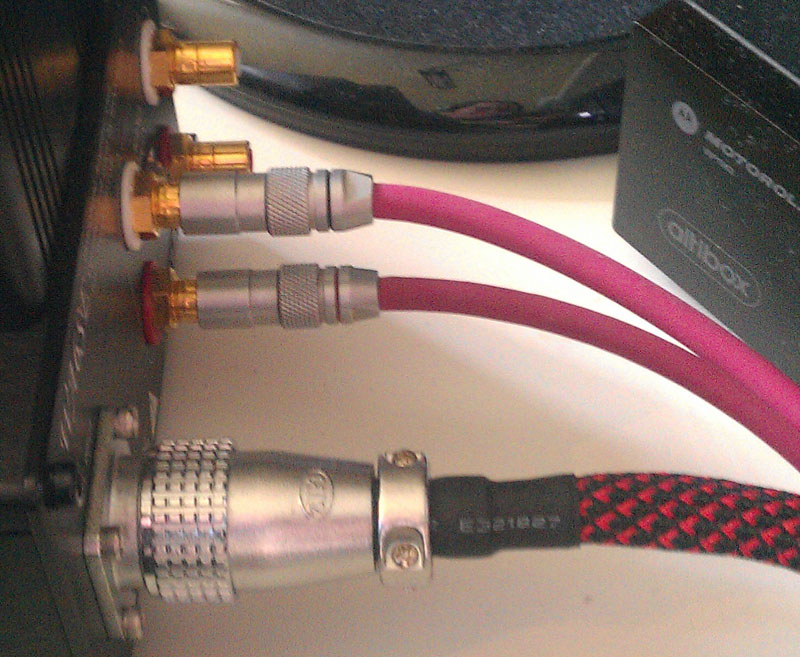

Signalkablene jeg brukte mellom DAC og WA6-SE var et par Inakustik Premium Signal Cables RCA, men heldigvis hadde jeg et par gamle, rosa, triple shielded signalkabler fra Biltema liggende.
Da jeg koblet til de skjermede signalkablene fra Biltema forsvant støyen, og jeg lærte at det er viktig å bruke skjermede signalkabler for bruk i nærheten av mye elektrisk utstyr. Dessverre selges ikke disse kablene lenger, så jeg har kjøpt inn noen andre skjermede signalkabler på eBay.

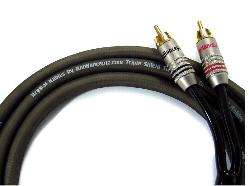

Disse heter «KnuKonceptz Twisted Pair Triple Shielded 2 Channel RCA Cable» og fåes kjøpt i forskjellige lenger på eBay til en svært rimelig penge. Jeg skal oppdatere posten på hvorvidt disse signalkablene skjermer mot støyen jeg opplevde så snart jeg har dem i hende.

Da var de i hus. De både føles og ser ut som om de er av høy kvalitet. Skjermingen fungerer så her er det stille som døden, selv når volumhjulet vrenges til det maksimale. Et godt kjøp med andre ord.
Ingen fancy boks som koster mange penger å lage og mest er ment for å gi high perceived value. Kun kinaprodusert med selskapslogo. :)
Gode RCA-plugger også :)
Jeg skal kjøpe flere par, for dette var en god deal.
Vis vedlegget 146506
Vis vedlegget 146504
Vis vedlegget 146505
