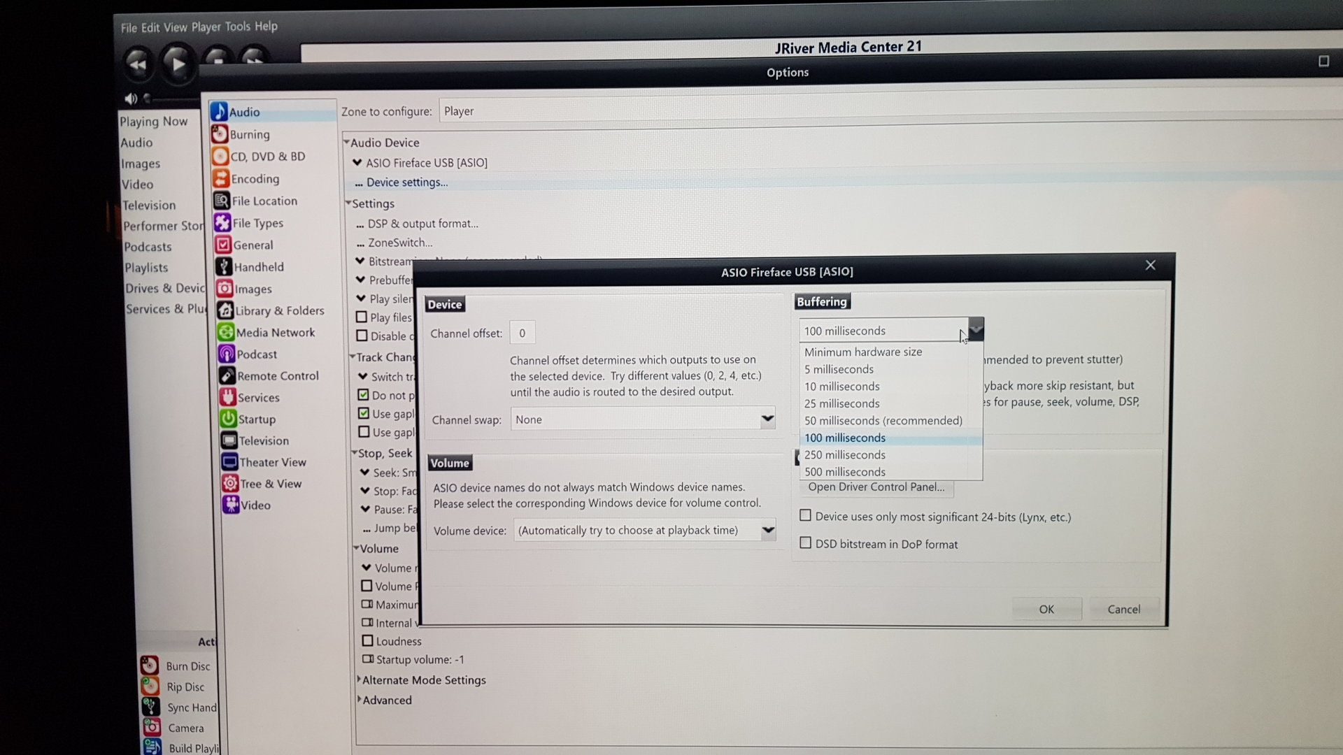

I JRiver, åpne tools->audio->audio device->device settings.
Hos meg funker det fint med 50 millisekunder på spotify, men mulig du må høyere opp med tidal master.

Det et noen muligheter for å justere buffring i j river og i RME innstillinger. Husker ikke hel hvordan men tror løsningen kan ligge der. Har hat samme problem men det er borte. Skal se etter
Post gjerne dine bufferinnstillinger, så kan jeg prøve.
