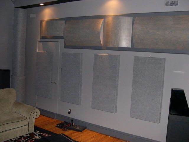

Tenkte på å da lage noe som ligner på de her, men i mindre format.

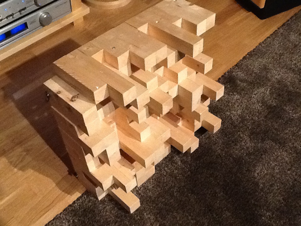

Dette gjorde jeg i min forrige leilighet. Hele prosjektet var basert på masse slurv, nødløsninger og manglende kunnskap om enmet, men jeg endte opp med en løsning som faktisk gjorde enkelte ting veldig bra.
Siden jeg var klar over at jeg ikke helt visste hva jeg drev med, så lagde jeg ganske mange og sørget for å gjøre det enkelt å flytte de rundt, eller fjerne de helt om det var mislykket. Lagde derfor en ramme rundt de som forankringspunkt for å sørge for at kurven ble som jeg ønsket, og samtidig hadde mulighet til å bare henge den opp som et bilde på veggen. Mine var basert på restematerialer jeg fant i kjellerboden, og ville uansett ikke tålt trykket fra en finerplate (med mindre den hadde vært ekstremt tynn), men tanken er det samme selv for skikkelige gjennomførte produkter.
Om du har -veldig- mye ledig tid, kan du jo lage en variant med finerplater men uten å bruke ramme rundt. Men da må du lage deg en presse for å forme plata til ønsket kurve, på samme måte som man former skateboardplater til ønsket fasong.
Sånt krever gjerne litt mer innsats enn hva det muligens er verdt...

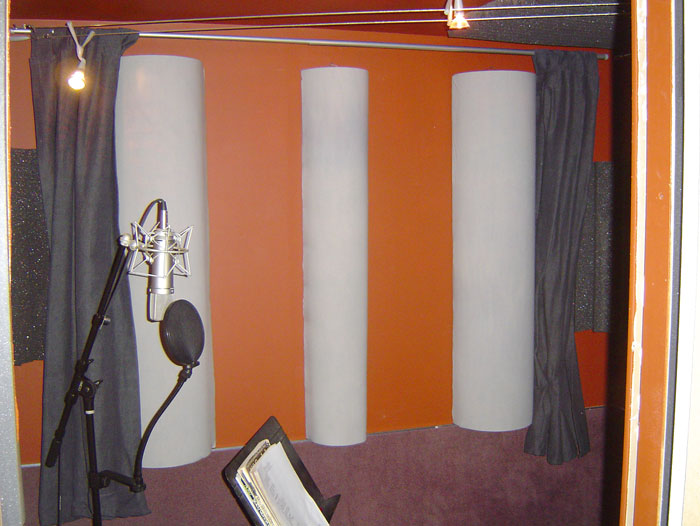

Støperør fungerer fint!
Bruk de hele og ha litt avstand til veggen bak. Evt dempe veggen med akustikkplate og sette røret foran. Biltema har billige rør i flere str.
Fordelen er at du kan lage bassfeller av de også.

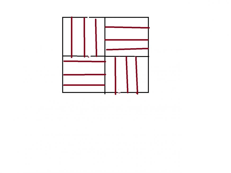

Har tenkt mer på dette i natt og tegnet opp litt og fundert videre.
Så siden jeg får såpass gode svar her ( takk til alle som bidrar ) så prøver jeg meg videre. Jeg har bestemt meg for å prøve ut dette med støperør. Tanken min er:
30cm støperør delt i tre. (Etter hva mr Winer mener) De tre ønsker jeg å henge opp på bakveggen i midten av rommet. jeg har ca 240cm til bakvegg fra sofarygg. Men så merker jeg meg på videoen at han snakker om avstand mellom rørene. Spørsmåla er da:
1, Hvor stor bør avstanden være mellom rørene.
2. Bør de henges på veggen loddrett eller vannrett?
3. Hva skjer med egenskapene til rørene om jeg fester (limer på) skumgummi og stoff, evnt bare stoff?
Jeg planlegger også å prøve å lage noen mindre diffusorer. Tenker da utgabgspunt i 20cm rør som jeg deler i tre, og i 60cm lengde. Jeg vil da lage meg en plate på 120x120cm og dele de inn i 4 like kvadrat. På de kvadrata så tenker jeg å sette rørene både loddrett og vannrett. ( diagonalt )
Spørsmåla blir da som over.
Bør jeg ha avstand mellom røra? Evnt hvor stor?
Kan jeg kle den med stoff (limes intill= eller mister den da egenskapene?
Bør jeg fylle tomrommet i røa med med noe eller skal der være lutf?
Skal jeg tette endene på røra?
Tenker også på å lage noen rør (30cm i diameter, delt i tre ) der jeg borrer hull med ulik diameter i, fyller røret med tynnt stoff og rockwool. For å se om den både kan reflektere og absorbere på frontvegg, rett bak HT altså ikke i førsterefleksjonspunktet. Har en ide om at det vil gjøre rommet mitt bedre enn det er idag. Førsterefleksjonspunkt på frontvegg er desverre i vinduet.
Har dere troen på at det vil ha noe å si? Og hva skjer når jeg borrer hull i røra, i mitt hode vil det føre til at den diffuserer mindre, men samtidig absorberer noe.
Håper på svar her....;)

@AndersR Snakker du her om en slik bua diffusor? Eller kappa papprør?
En stor bua diffusor. Hadde en stor en rett bak lytteposisjonen som sørget for å spre den reflekterte lyden vekk fra meg.
Ser ut som om det er en del delte meniger her. Så tenker nok jeg bare tester dette ut selv... Har noen ideer jeg har lysst å prøve... Om jeg går for en slik bua type. Så blir det nok å finne sånne typiske plater som man finner på baksiden av tv benker.
Dette er vel det som ofte omtales som huntonitplater. (eller er det huntonitt?) Kan fås ferdig perforerte, så om du vil kan du bygge opp en med dempemateriale inni som du har nevnt andre steder i tråden. Det vil nok fremdeles hovedsaklig være en diffusor, men det skader jo ikke å ha litt sånt. Mindre fare for skrangling ihvertfall.

Ingen som har noen peiling på avstanden jeg burde ha mellom de ulike rørene?
Og noen som vet om jeg skal fylle de diffusorene, eller om jeg bare skal ha absorberende plate bak?
Kan jeg kla difusorene med stoff, eller burde jeg male dem for å få de i rett farge?
AndersR
15.05.2011
5.409
4.409
Desto nærmere du sitter bakveggen (og dermed også diffusoren/deflektoren), desto mindre bør du tenke på å ha mange rør som kan fokusere lyden inn mot deg (ref tipset i videoen). Kjør heller på med en stor plate i bue dersom du sitter tett på veggen. Jeg satt 80 cm fra bakvegg og hadde en deflektor i bue som strakk 30 cm ut fra veggen og var ca en meter bred. Brukte ikke et voldsomt absorberende materiale i forhold til rockwool etc, men mer absorberende enn en finerplate. Kan muligens sammenlignes med en perforert huntonitplate trukket med bilstereo-style teppe. Med andre ord ikke mye å skryte av, men det ga stor effekt.
Legg gjerne til fyll, men jeg er usikker på effekten selv om du bruker perforert plate. Den største forskjellen er nok at du unngår resonans inni boksen din (dersom du lager den som en boks i det heletatt).
Jeg tok dessverre ingen målinger før og etter mitt makkverk/byggverk var på plass. Jeg baserte meg kun på flaks og synsing.
Om du trekker en tett plate med stoff vil du ikke endre veldig mye annet enn litt demping helt øverst i frekvensområdet. Hovedfunksjonen forblir den samme.
Gjør det du synes ser best ut.
