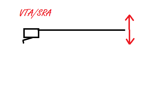

Kanskje? Pickupens nålslipning skal treffe med vinkelen på nåla som i sin tid ble brukt til gravering av 'plata' (lakk som senere dannet grunnlag for støpeformen). Hvis ikke får den på en måte større radius i lengderetningen, med redusert frekvensutstrekning og økt forvrengning av høye frekvenser. Armrøret skal som utgangspunkt være i vater/parallell med plata og tallerkenen.

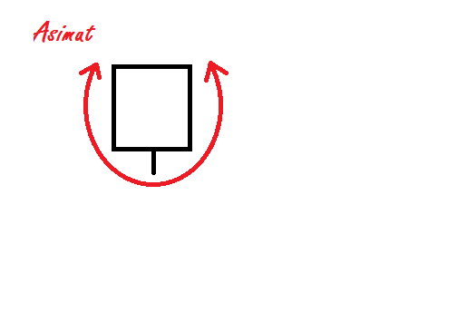

Kanskje? Pickupen skal stå 'rett opp og ned' sett fra fronten. Om den er skjev vil man i første omgang få dårlig kanalseparasjon, om den er mye ute av lodd vil man kanskje oppleve at nåla ikke kommer skikkelig ned i rillene, og oppleve all verdens slags forvrengninger.
